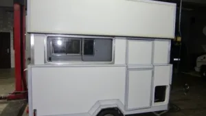

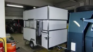

    Hallo Holger hier ein paar Bilder des Anhängers

    Und diesen Bau hast Du uns einfach so vorenthalten???
    Frechheit!
    Hoi Roland :lol:8)
    Schaut gut aus! Hast Du auch Bilder von Innen und vom Bau?
    Detaillösungen usw?

    schöne arbeit, glückwunsch! sagst du noch was zum gewicht? zu den innereien? und über die hubeinrichtung?

    Die Mechanik des Hochdaches würde mich sehr stark interessieren. Bilder?

    Wenn's nicht zuviel verlangt ist - Bilder vom Innenausbau und natürlich mehr Einblicke in die Technik wären prima :)
    Ist der VW Staukasten eigentlich auch selbst gebaut??

    Es ist ein Syncro. Durch den Überhang des Staukasten und der knapp darunter angebrachten AHK musste ich einen gekröpften Zugdeichsel nehmen damit ich genügend Abstand habe. Hätte ich größere Räder genommen dann wäre der Anhänger in schieflage gekommen (vorne tief, hinten hoch)

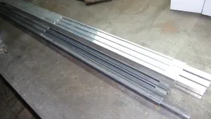

    Heute habe ich mal ein paar Fotos meiner Hubeinrichtung gemacht.
    Die Konstruktion besteht aus 3 Hubeinrichtungen mit Seilzug.
    Diese Möglichkeit habe ich von Dirk-16 aus Wohnkabine mit Hubdach abgelesen. Jedoch habe ich keine Umlenkrollen sondern LKW- Druckluftrohr (und dazugehörige Verschraubungen als Befestigungen für die Rohre) als Bowdenzug außen benutzt und eine kleine 25 € Seilwinde. Wenn ein Seil reißt kann es ganz leicht ersetzt werden. Geht super schnell und sehr genau denn ich habe gerade einmal 3-4 mm Luftspiel im Hubdach und seinen Führungen. Wenn jemand so etwas nachbauen sollte kann ich nur empfehlen 4 Stützen zu nehmen. Ich habe 3 eingebaut wegen der Toilette im vorderen Eck.
