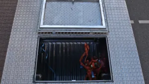

    So, ich war wieder ein wenig basteln. Es hat dann doch alles viel länger gedauert, als ich dachte. Die Luke ist drauf und der nächste Regen wird zeigen, wie dicht oder undicht die ganze Kiste jetzt ist. Ich werde mich dann an die Aufnahme für den Zeltstoff machen. Unten möchte ich den Stoff an ein L-förmiges Profil Schrauben und oben Kederschienen verwenden. Wenn wir dann noch das Abenteure "Nähen" gut überstanden haben können wir endlich mal in der leeren und zur Zeit äußerst ungemütlichen Kiste schlafen :)

    hallo goob,
    das schaut ausgesprochen sauber verarbeitet aus , :!:
    da die Dichtung nicht auf Riffelblech liegt, sollte das dicht sein - zumindest im Stehen.
    Unterschätze aber nicht den immensen Wasserdruck , der im heftigen Regen bei schneller Fahrt entsteht - ich würde hier unbedingt einen Regenabweiser vor der Luke anbringen , der das Wasser über die Luke leitet.

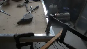

    Mal wieder ein kleines Update. Die Kiste ist jetzt dicht. Die Dichtung hat von Anfang an, auch bei heftigem Regen auf der Autobahn ihren Job erledigt. Allerdings habe ich beim Einkleben des Alurahmens, der die Dichtung trägt ein wenig geschlampt und bin doch etwas zu sparsam mit dem Sika umgegangen. Das Teil war auf jeden fall nicht ganz sauber verklebt und das Wasser konnte einen Weg durch die Klebestelle finden. Musste dann noch mal nachbessern. Jetzt scheint alles schön dicht zu sein. Eigentlich könnte ich jetzt ja mit der Isolierung des Daches anfangen - muss nur so langsam mal schauen, dass ich noch einen Tag erwische, an dem es warm genug ist für den Kleber.
    Nach ein wenig Recherche bin ich auf diesen Kleber gekommen.
    In der Zwischenzeit haben wir uns dann noch um die Zeltwände des Klappdaches gekümmert. Die untere Aufnahme für den Zeltstoff hat dann noch mal so richtig viel Arbeit gemacht. Konnte dafür kein passendes Profil finden und habe es dann auf der Formatkreissäge aus den Vollen gesägt. Das Sägeblatt ist danach erstmal zum schärfen weg gekommen :)

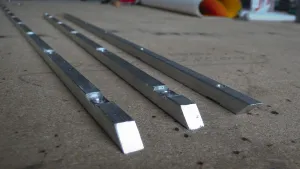

    Das Gerüst für das U habe ich jetzt aus 30 mm Alurohr gebaut. Darauf kommen aufklappbare Sitzflachen und auf der Rechten Seite ein Schrank. Habe dann auch mal eine Visualisierung in 3d gemacht, um ein wenig mit Materialien und Farben spielen zu können.
