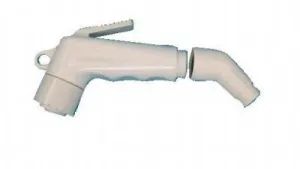

    1. für mich sieht es so aus als ob die Handbrause keinen elektrischen Schalter eingebaut hat, ist das korrekt ? Sie unterbricht nur denn Wasserfluß ??
    2. Wenn Sie keinen Schalter hat dann läuft die Tauchpumpe auch wenn kein Wasser abfließt. (Wäre bei mir z.B. so: Tauchpumpe am Schalter im Auto anschalten, aus dem Auto raus, Schlauch mit Brausekopf ragt aus dem seitlichen Schiebefenster, Brause an und Körper naß machen, Brause aus, Einseifen, Brause wieder an und Seife abduschen. Was passiert mit der Tauchpumpe in der Zeit wo kein Wasser fließt aber die Pumpe ja läuft ? Ist das schädlich (Elektomotor der nicht läuft brennt durch ??) ???? Oder andere Ideen für die Pumpe die nicht alleine schon 60 Eur kosten ??

    sofern man das nicht stundenlang macht, passiert hier gar nichts. Wenn die Brause aus ist, läuft die Pumpe weiter, da es eine einfache Kreiselpumpe ist, die dann gegen Last läuft. Stehenbleiben wird sie nicht, es dreht sich dann das Wasser im Kreisel einfach ohne ausgeworfen zu werden. Für einige Minuten wird es sicherlich klappen, ob es aber dauerlauffest ist kann man aus der Ferne nicht sagen, da es von der Konstruktion des Pumpenmotors abhängt.

    Bau Dir doch einfach einen zweiten Schalter für die Pumpe innen an das Schiebefenster, dann kannst Du die Pumpe da auch noch Schalten und sie läuft nicht durch.
    Alternativ könntest Du Dir natürlich auch noch einen Schalter an den Brausekopf basteln. Sieht dann vielleicht nicht besonders schön aus, kostet aber nicht viel. Ein Schalter, 3 m Zwillingslitze und fertig ist der Zweit-Pumpenschalter am Brausekopf.

    Würde ich mir keine Sorgen machen.
    Manche Pumpen sind sogar einige Stunden Trockenlaufsicher.
    Und da die angebotene "Kanisterdusche" auch so betrieben wird, sollte es kein Problem sein.

    Bei mir ist die Tauchpumpe auch schonmal mit zu gedrhtem Hahn eine Weile gelaufen und sie funktioniert noch.

    Ich denke auch, ein paar Minuten mit Hahn zu macht nichts. Außerdem ist das ja kein Trockenlauf, die Pumpe ist ja im Wasser und wird so auch gekühlt.

    Werde das also auch so machen. Hatte mir das auch so erklärt, da die Kanisterduschen ähnlich funktionieren. Aber man will ja auch auf Nummer Sicher gehen. Und wenn die Pumpe dann doch ausfällt wird es kein großer Verlust werden, da kommt eh ne ganz billige Tauchpumpe rein mit wenig Liter pro Minute. Bei den guten Pumpen mit 18 und mehr Liter/Minute ist der Kanister ja schon bei einer Minute Dauerlauf leer :wink:

    Trockenlauf ist was anderes, da gehen die Tauchpumpen schon gerne mal kaputt. Nämlich wenn sie kein Wasser mehr im Kanister haben. Aber solange sie nur im Wasser rühren ist ja alles wunderbar.
