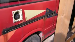

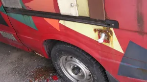

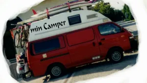

    Ich habe Anfangs 90er auch einen Toyota Hiace (1989) ausgebaut mit allem drum und dran, wintersicher isoliert, Hochdach rauf, Nasszelle rein usw.
    Ende 90er hat der Rost begonnen, verursacht allerdings hauptsächlich durch meine Isolation (ausgeschäumt) und die ca. 230'000km Laufleistung als Alltagsauto.
    Nie mehr werd ich so viel Arbeit in ein Ding stecken, das sobald es fertig ist beginnt zu rosten! :x
    Siehe Fotos unten...
    Mein Tipp: Kauf einen Pritschenwagen und bau eine Kiste drauf...wenn das Auto nix mehr ist (z.B. auch durch Unfall) Kiste runter und auf die nächste Basis...
