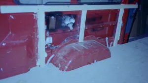

    Ach vergessen, macht Ihr dann auf die Holme dünne Holzleisten für die spätere Wandverkleidung anzubringen? Oder man könnte ja auch Styrodur dafür nehmen. Das ist doch auch ausreichend stabil, oder?
    Ich habe bei meinem Hiace stehende Hölzer auf waagerecht vorstehende Blechwölbungen geklebt (siehe Bild) = wenig Verbindungsfläche = bessere Isolationswirkung

    ..... Oder man könnte ja auch Styrodur dafür nehmen. Das ist doch auch ausreichend stabil, oder?
    Styrodur ist hierzu nicht geeignet. Als Alternative kann man speziellen feinporigen PU-Hartschaum nehmen. Den aber im Handel zu bekommen ist recht schwer. Ich würde hier wie Picco auch auf Holz ausweichen, das mit z.B. Sikaflex direkt auf die Holme geklebt werden kann.
