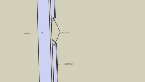

    Servus, Grüezi und Hallo
    An hwk: Wieso schneidest Du denn die Dichtung ab? Kann man die Fenster wenn man sie Klebt oder Abdichtet nicht mit der Dichtung verbauen?
    Nochmal zu meiner Person und dem Vorhaben:
    Ich hab nen Fiat Ducato, also nen Kastenwagen. Ich glaub, Bj 06.05. Um darin auch zu Nächtigen, Wohnen, Urlauben ... möchte ich ihn mir gerne zum Womo ausbauen. Hab mich von Mangiari's Ausbau sehr inspirieren lassen :D. Von der Nutzung ist der Aufbau sehr ähnlich, ich betreibe Triathlon. Also will ich ein Stauraum für min. zwei zusammengebaute Fahrräder im Kasten (weil teuer), nasser Neo, plus stinkende Schuhe und Wettkampfbekleidung die getrennt vom Wohnteil ist. Sonst soll's Standard mäßig ausgestattet sein, nur darf es nicht so direkt auffallen, weil ich an dem Wettkampfwochenende in der Stadt pennen möchte.
    Ich hab mir gedacht das ich das Problem mit der nicht geraden Außenwand so lösen möchte.
    In die Wölbungen nach innen, Klebe ich Streifen von Plexiglas so das der Rahmen des Fensters später eine einigermaßen geraden aufliege Fläche hat. Ebenfalls eine Vorteil, ich habe keine Kleber Raupe von ca. 1 cm oder Dicker unter dem Fenster.
    Ich hoffe man kanns erkennen.
    Es wird wohl nicht ganz gerade, daher liebäugle ich immer noch mit dem Kleber, der übrigens als "Kleben und DICHTEN" ausgeschrieben ist . :lol:
    Was haltet Ihr davon? Dann doch mit Kleber? Auch die Dichtung am Fenster dran lassen? Be- und Entlüftungen werden aber doch geklebt, oder macht ihr das auch nur mit Dekalin?
