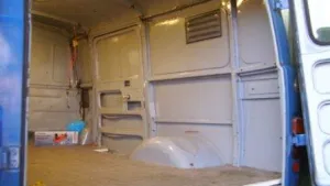

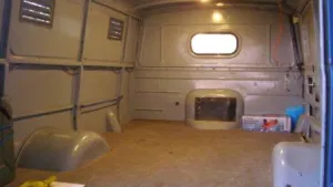

    die Richtung scheint nun zu stehen. Nach einer Vor-Ort-Besichtigung samt weiblichen Beistand wird es die Lightversion werden :lol:
    · Isolierung X-trem in 20 mm Stärke für Hecktür, Dach, Seitenwände und Trennwand zum Fahrerhaus
    · Liegefläche 210 x 120 / 130 fest installiert hinten links
    · Staumöglichkeit hinten rechts bis zur Seitentür ca. 50 / 60 Tiefe - soll den verbleibenden Rest der Breite zwischen Bett und Seitenwand ausfüllen; Höhe eventuell bis zur mittleren Seitenstrebe (auf dem Bild zu erkennen) evtl. auch etwas tiefer
    Auf dem Radkasten wahrscheinlich Apothekerschrank und im hinteren Bereich von oben zu "befüllen"
    · mobiler Schrank mit Koch-/Spülkombination inkl. Gasflasche - die Idee mit dem Herausnehmen war echt gut! rechts an der Fahrerhaustrennwand (da wo aktuell der Wagenheber liegt)
    · spiele noch mit dem Gedanken in der Seitentür oder gegenüber ein Fenster einzubauen. Das aber zu Lasten der H-Zulassung :( Und wie ich heute erfahren habe würde mich das bei der richtigen Versicherung von derzeit 140 € jährlich auf ca. 60 € rutschen lassen. Als ein Argument ehr dagegen und solange man nur drinnen schläft sollten die beiden fenster in der Hecktür auch vielleicht ausreichen können.
    Anbei mal 2 Bilder der Ausgangssituation

    7.617
    • 29. Dezember 2008 um 19:13
    na wenn du 2-3 Wochen im V70 verbracht hast, dann denke ich auch dass ein Ausbau "Light" ausreicht.
    Also die Wände Isolieren und mit Sperrholz verkleiden,und dann eine Art Oldi-Multivan bauen mit herausnehmbarem Küchenblock, Spirituskocher und vielleicht eine Standheizung fest einbauen. Also keine Gasanlage!
    Was sind das für Lüftungsgitter an der Seite? Kannst du da vielleicht Fenster einbauen, ggf.mit org. Blendläden? 8)
    Vorteil ist dann auch, dass du den Ausbau einfach wieder entnehmen kannst, falls mal ein anderes Fahrzeug her muss.

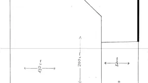

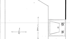

    So nun habe ich einfach mal etwas gekrizzelt.
    Wie gesagt nur die ersten Ideen. Der Prozess muss und wird noch reifen.

    4.979
    • 30. Dezember 2008 um 10:41
    Hallo Thomas,
    wenn Du schon eine Gaskombi hast ist eine Spirituslösung natürlich Quatsch.
    Den Zusatztank für eine Standheizung zu nutzen finde ich eine gute Idee. Allerdings würde ich mich über den eventuellen Dreck im Tank mal infomieren ( Tank abbauen und mal rein schauen und gegebenen Falls auch ausspühlen ).
    Einen Wassertank fest einzubauen bringt dann aber Schwierigkeiten mit der variablen Küchenbox. Da würde ich lieber einen Frisch- und Abwasserkanister mit je ca. 10-15l in den Küchenblock bauen.
    7.617
    • 30. Dezember 2008 um 13:20
    brauchst du 95L FW? Eine Kanisteranlage mit 2 Kanistern a 17L o.ä. sollte doch wohl auch reichen. die kannst du flach an die Trennwand stellen.
    Das Bett wird zur Sitzbank umgeklappt? oder kochst du im liegen :lol: ?
    Gibt es dann noch einen Schwenktisch?

    • 30. Dezember 2008 um 14:20
    Der Tank war erstmal nur als Platzhalter gedacht. Wird natürlich was mobiles werden. Z. Bsp. 2 x 20l Kanister o.ä.. Warum nicht im liegen kochen :lol:
    Man steht von vorn davor - also da wo der Freiraum ist. Ob der vordere Teil der Liegefläche als Sitzbank gemacht wird? Das Problem ist ja die geringe Raumhöhe (132 cm), da bringt eine Sitzbank nicht wirklich viel. Aber das muss man einfach mal vor Ort ausprobieren. Denkbar wäre eine klappbare Sitzbank mit Lehne. Werde einfach mal einen Stuhl o.ä. reinstellen und dann weiß ich mehr.
    Wie vorab gesagt, die Skizze ist die Zusammenfassung der ersten Gedanken - ausgereift ist was anderes :wink:

    • 30. Dezember 2008 um 15:36
    • #31
    ....ich weiss nicht wie hoch dein "Küchenmodul" ist (?), üblicher Weise sind die so zwischen 80 und 90cm hoch, da bliben dir ja nur noch 40 bis 50cm über der Kochstelle..........da du ja dann eh nicht im stehen kochen kannst, allenfalls im sitzen, würde ich versuchen diesen irgendwie zu kürzen, so das er nidriger ist. Darüber hinaus würde ich Ihn (ausgehend von deiner favorisierten Variante) mehr in den bereich der seitlichen Schiebetür hinein ziehen, so kann, bei geöffneter Tür, sofort der durch das Kochen entstehende Dampf, nach drausen abziehen. Ausserdem könntest du auch, bei trockenem Wetter, von drausen (dann im stehen :lol: ) kochen.......vorrausgesetzt du brauchst nicht die ganze breite der Türöffnung (für was auch immer)....

    • 30. Dezember 2008 um 19:05
    • #32
    Hallo Rolf,
    darüber habe ich auch schon nachgedacht. Allerdings ist der Innenraumboden 72 cm über der Erde. Wenn ich jetzt den Kocher auf eine Höhe von 40 cm bringen würde, wäre das von draußen eine Kochhöhe von 1.12 das ist ja ziemlich hoch. Und für den Innenraum auf Betthöhe. Ich glaube das passt nicht so ganz. Weiß auch noch nicht so recht wie hoch das Lattenrost über dem Boden sein soll.
    Drunter passen müssen auf jeden Fall ein paar Surfsegel, Masten und Gabelbäume. Also 30 cm ist da fast schon ein Muß.

    7.617
    • 30. Dezember 2008 um 19:21
    • #33
    Macht doch auch Spaß alles zu planen oder? :) Ich hab ca 1,5 jahre an der Kabine geplant!
    Also ich würde das Bett 40..50cm hoch machen, damit drunter noch genug Stauraum bleibt.

    • 30. Dezember 2008 um 19:35
    • #34
    Klar macht richtig Spaß! Habe heute Nachmittag fast 1,5 Std. im Baumarkt verbracht. Und es ging nur um die Füße des Bettes. Kann ja mal Eure Meinung einholen. Erst hatten wir überlegt Kanthölzer zu nehmen - zuviel Gewicht. Letztendlich haben wir uns für Leimholzplatten entschieden. Wollen jeweils 2 Bretter (á 400 x 200 x 18 mm) im rechten Winkel als Fuß nutzen. 2 Winkel ran und mit 4 Schloßschrauben (8,0 x 40) verbinden. Alles zusammen (Bretter, Schrauben, Winkel, ...) kommt auf ein Gewicht von 4,9 kg. Mal schaun ob´s hält. Sieht aber recht stabil aus. Und das Bett müsste mit Matratze Oberkante bei 48 liegen.

    • 30. Dezember 2008 um 20:24
    • #35
    Zitat von dropsman
    Gruß Thomas - der nun ganz allmählich seine Pläne verwirklicht. Ziel ist der 30.04. - am 01.05. ist großes UAZ Treffen im Harz!
    Halt,halt,
    da ist Leerkabinentreffen in Bodenheim :D .
    Warum baust Du Dir nicht aus 20x30mm Leisten einen Rahmen und verkleidest das dann mit 4mm Sperrholz?
    Das bringt einen relatiev leichten Bettunterbau und einen abgeschlossenen Stauraum.
    Bei dem Küchenblock würde ich mir sehr genau überlegen ob ich im Fahrzeug kochen will oder lieben draußen.
    Bei deiner Fahrzeuginnenhöhe ist das Kochen im Fahrzeug mehr Frust als Lust.
    Wenn schon im Fahrzeug gekocht werden soll, sollte die Küche direkt an der Seitentüre sein um möglichst wenig Wasserdampf ins Fahrzeug zu bekommen.
