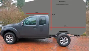

    Rudi, im groben siehst Du die geplante Kabine auf dem folgenden Bild. Die Länge könnte auch noch 10 cm kürzer werden, die hintere untere Schräge könnte auch noch verschwinden.

    wenn deine gewogenen Achslasten ohne Fahrer und Passagiere sind, wirst du eher ne längere Kabine brauchen, um der VA nicht zu überlasten ... du kannst es jetzt ja ausrechnen. Kommst du zurecht mit dem Tool?
    Gruß Peter
    • 28. Dezember 2008 um 14:19
    hallo Michael,
    auch aus rein ästhetischen Gründen sähe eine etwas längere Kabine besser aus und wenn das Bild halbwegs perspektivisch richtig projiziert ist , würde eine um 10 cm längere Kabine dem Böschungswinkel keinen Abbruch tun.
    Du wirst für die 10 cm Mehr dankbar sein !
    Ich würde auch unten die hintere Schräge belassen und stattdessen oben wegnehmen - Du verschenkst wertvollen Stauraum für die leichten voluminösen Dinge - zB Pullover und sowas und optisch engst Du Dir innen die Kabine mit der Schräge genauso ein wie mit sinnvollen Oberschränken.
    Ralf

    Aber, wie schon von mehreren gewarnt: Du wirst ein Problem mit der Vorderachse bekommen!
    Schau Dir meine Grosse im Avatar bzw. unten links an, da ist die Vorderachse wenn ich drinn sitze nur mit 10kg zusätzlich belastet...und nun stell Dir vor, dieses über 800kg-Teil hätte nicht so einen Überhang...ich würde mich nicht so wohl fühlen, denn die Vorderachse ist zumindest beim MD21 viel zu wenig belastbar!
    Und wenn ich mir Deine Zuladungswerte anschaue muss ich sagen dass diese ziemlich genau meinen entsprechen (OK, an der HA hab ich 60kg weniger Zuladung, aber ich hab ja die Alu-Pritsche drauf)
    An Deiner Stelle würd ich die Kabine 20-30cm länger machen (=ca. 0.16-0.24m2 mehr Sandwich...das gibt kein Gewicht) und schauen, dass das Gewicht möglichst genau auf die Hinterachse kommt!
    Und auf die Abschrägung würd ich oben wie unten verzichten...mit so einer Kabine gehst Du in kein Gelände wo Du die Abschrägung brauchst...odrr?

    Meine bescheidene Meinung :
    10 cm mehr schaden nicht , wie schon geschrieben.
    Ich würde die Bodenlänge so lassen und die Schräge hinten verlängern um ca. 10 cm .
    Ich nehm an du willst die Hängerkupplung noch vernünftig nutzen.
    Mir kommt der Alkoven etwas klotzig vor.
    Denk mal über eine Abschrägung ganz vorne nach.
    siehe Foto , hab gleich die Kabine etwas verlängert
