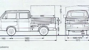

    Vom Doka hab ich mal die angehängte Zeichnung gefunden, von der Einzelkabina hab ich nichts...

    Hallo Picco,
    Danke, das hilft mir schon weiter.

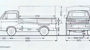

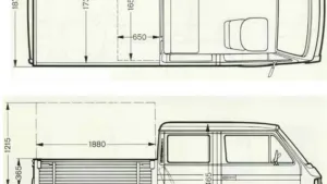

    5.768
    • 29. November 2008 um 10:40
    Hoi Christopher
    Hab schnell die alte Kristall-Google angeworfen und siehe da...

    4.979
    • 30. November 2008 um 13:52
    Hallo Picco,
    nochmal Danke. Der Link ist ja Klasse mit den ganzen Zeichnungen.
