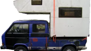

    ich habe mich grade angemeldet. Mein Name ist Thomas, ich bin 28 und komme aus dem schönen Sauerland! Ich habe mir vor ein paar Tagen eine Wohnkabine für meine T3 Doka Syncro ersteigert.
    Die Wohnkabine ist Marke Eigenbau und hatte einen Wasserschaden. Das bedeutet, dass ich sämtliche Nähte und Luken abdichten muss.
    Die Möbel sind noch gut, aber die komplette Innenverkleidung wurde vom Vorbesitzer bereits abgerissen. Ursprünglich war die Kabine auf einem Ford Transit. Die Grundfläche der Kabine ist aber wie für den T3 gebaut: Sie steht seitlich knapp 5 cm über, hinten ist sie bündig und der Alkoven schließt vorne mit der Oberkante der Windschutzscheibe ab.
    Allerdings ist sie viel zu hoch! Habe zwischen Fahrerkabine und Alkoven fast 40 cm Platz! Ich muss zugeben, das habe ich vor dem Kauf nicht genau gemessen, habe nur geguckt ob der Alkoven hoch genug ist um über das Fahrerhaus zu passen... Die Kabine hat eine in meinen Augen völlig überdimensionierte Stehhöhe von ca. 2,05 m. Bei der Ladehöhe eines T3 Syncro (Heckmotor und höher gelegtes Fahrwerk) komme ich auf eine Gesamthöhe von 3,35m! Mit meinen 78 PS (mit Autogas sogar noch weniger...) ist das auf der Autobahn praktisch nicht fahrbar. Jetzt will ich die Kabine um ca. 20 cm kürzen, somit habe ich eine Stehhöhe von 1,85 m (was bei meiner Größe von 1,83 ausreichen sollte).
    Die Kabine hat außerdem unten drunter noch einen Zusatzrahmen von ca. 17 cm Höhe , der kommt auf jeden Fall ab. Damit komme ich in der Gesamthöhe unter 3 m.
    Die Kabine ist von außen mit vernietetem Alublech verkleidet. Der Rahmen besteht komplett aus ca. 30 mm Vierkantstahl (habe noch nicht genau gemessen). Zwischen dem Rahmen ist Styropor. Generell klingt die Sache für mich ganz einfach: Knapp oberhalb der Arbeitsplatte (da ist im Alublech sowieso eine Naht) 20 cm aus dem Stahlrahmen raussägen, den Hochschrank kürzen, das Oberteil ablassen, den Stahlrahmen verschweißen, die Aluplatten einfach überlappen lassen und mit Silikon, Acryl, Sikaflex oder Wohnwagendichtmasse neu abdichten, Styropordichtung anpassen und gut ist.
    Jetzt meine Frage an die Fachleute: Habt ihr irgendwelche Ratschläge, Ideen, Tipps, was ich beim Umbau beachten sollte? Gibt es da irgendwas was ich beachten muss?

    hallo Nachbar und willkommen hier im Forum.
    Interessanten Plan den du da hast.
    Punkt 1: Hast du die Gewichte mlgeprüft?Ich lese da Stahlrahmen usw..Paßt das alle auf den T3?
    Vergiss auf jeden Fall Acryl und Silicon, Sika ist das Mittel der Wahl für andauernde Dichtigkeit.
    Hast du gecheckt,ob der Wasserschaden irgendwelche Probleme an der Kabine hinterlassen hat?
    Stell doch mal ein paar Bilder rein, dann kann man sich das besser vorstellen.

    Also das Gewicht der Kabine habe ich noch nicht genau ermittelt, denn ich weiß leider nicht genau wieviel Leergewicht ich habe... Aber ich schätze mal keine 500 kg... Das Gesamtgewicht ist OK, habe mit Kabine knapp unter 2.200 kg, 2,5t darf ich haben, Leergewicht liegt bei geschätzten 1,7t. Die Kabine ist halt relativ klein, die Grundfläche auf der Ladefläche beträgt keine 2x2 Meter.
    Am Stahlrahmen der Kabine habe ich bereits an 2 Stellen starken Rostbefall gesehen. Aber ich denke, da werde ich einfach ein neues Stück Vierkantstahl einschweißen und gut ist. Der Holzboden ist noch stabil, die Alubleche und das Styropor können nicht gammeln und die Möbel sind wie gesagt noch wirklich gut.
    Bilder habe ich bisher nur von außen!
    Thomas

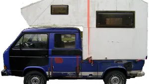

    Und so habe ich mir das Foto zurecht gebastelt:

    Also die Kürzung der Kabine scheint schon sinnvoll, vorher sieht das schon was merkwürdig aus!
    Alubleche vernietet auf Stahlvierkant: da weiss ich nicht ob das auf Dauer dicht wird. Mal sehen was die Experten hier dazu sagen.
    Wenn du die Wände eh schon auf hats,schmeiss das Styropor weg und ersetze es durch Styrodur, das nimmt keine Feuchtigkeit auf. Gibts auch im gut sortierten Baumarkt.

    Hallo Thomas,
    der Plan klingt eigentlich recht vernünftig. Eine Alternative wäre halt die 40 cm als eine Art Stauraum zu nutzen, so dass dann halt nur diese Konstruktion untergesetzt werden müßte.
    Aber ein Hinweis: bei einer Stehhöhe, die gerade mal 2 cm mehr ist alsdie Körpergröße, wird es recht häufig zu Deckenkontakt kommen; hier sollte man doch 10 cm kalkulieren.
    Wichtig bei der Verwendung von Alu und Stahl ist das Vermeiden von elektorchemischer Korrosion. Alu, Stahl und etwas Feuchtigkeit gibt die besten Löcher :cry::cry: im Alu.Hier sollte das Alu isoliert von den Stahlteilen helaten werden (z.B. durch Klebung).
    Bei Stahlvierkant-Rohr sollte nicht nur der Zwischenraum mit Styropor (besser Styrodur) ausgefacht werden sondern es sollte eine Lage über den Trägern vorhanden sein, sonst wird durch die Kältebrücke es zu einer Kondensation des Wasser an diesen Stellen kommen.
    Stell doch einfach mal einen Satz Bilder des Schdens ein.
