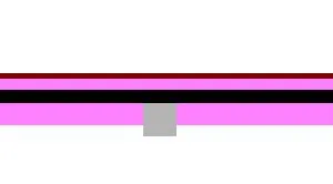

    Noch eine Idee:
    Wie wäre es, wenn ich direkt auf die Streben eine Siebdruckplatte in entsprechender Stärke lege, die 30mm zwischen den Streben mit 20er Styrodur auffülle (25er Styrodur gibts nicht, oder), auf die Siebdruckplatte nochmal 10er Styrodur gegen die Kältebrücken mache und darauf Laminat?

    @ HWK:
    Siebdruck hatte ich eigentlich ausgeschlossen weil es mir unverhältnismäßig teuer und nicht soo viel besser erschien. Aber wenn ich keinen Sandwichboden baue und nur eine Lage nehme ginge das ja...
    Was müsste ich denn für eine Stärke haben wenn ich keinen Sandwichboden baue, sondern die Dämung von unten anklebe?
    Thomas
