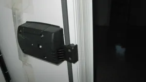

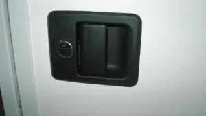

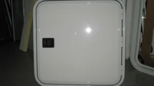

    Hallo .
    Ich lade mal zum besseren Verständnis die mir von Herrn Burkhardt zur Verfügung gestellten Bilder einer Musterklappe hoch .
      • 149,07 kB
      • 615 × 480
      • 118,65 kB
      • 615 × 480
      • 140,91 kB
      • 615 × 480
    Gruss ; Klaus

    die Klappen von MABU, Bochum haben so wie ich sie kenne in den von Dir eingestellten Maßen kein Stangeschloß sndern "nur" den Schnapper (der aber sehr stabil ist. Ich habe bei mir diese Klappen verbaut, komme aber im Moment nicht an das Fahrzeug. Ich werde morgen mals die Abmessungen zu bestimmen und Dir mal eine Skizze einzustellen (sofern es Dir hilft).
    Sofern Dir die Farbe nicht gefällt, so kann man die Klappen einfach umlackieren, der Aufwand ist gering. Bei mir ist die größte Klappe in den Abmessungen 100 x 75 cm durch zwei Schnäpper zugehalten, ist diese Klappe dicht. Zur Verarbeitung und Qualität kann ich nur sagen: TOP.
    Besten Gruß
    HWK
    Hallo HWK .
    Danke für die Info - da interpretiere ich das betreffende Foto offenbar falsch .
    Für eine sinnvolle Entscheidungsfindung bin ich für jede Information dankbar !
    Gruss ; Klaus

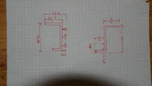

    ich bin bei den Mabu Klappen von den Abbildungen ausgegangen und die hatten ja runde Ecken. Sicherlich wird man diese Profile auch auf Gehrung zuschneiden können und daruas eine Klappe bauen können. Bei meinen Anfragen (bei Härtal und auch vor 4 Jahren) hatte ich da wenig Glück. Aber wie gesagt, MABU hat auch Profile für den Bau von rechtwinkligen Klappen (ich meine an seinem privaten WOMO ist solch ein Profil verbaut im Link unter MABU ist es auch auf der HP abgebildet) im Angebot.
    Über die Aufsteller habe ich mich damals auch aufgeregt, aber ist es eventuell eine Möglichkeit, die Scharbniere an der Seite oder unten anzuschlagen, so dass die Klappe dann offen stehen bleibt?
    ICh werde heute abend dann mal eine Skizze des Profils schicken - eventuell hilft es ja weiter.
    Besten Gruß
    HWK

    Hallo Klaus,
    spät kommt die Skizze, aber sie kommt doch noch! Ich hoffe, man wird aus dem Foto schlau, aber ein Malprogramm habe ich zur Zeit nicht zur Verfügung.
    Die kleinen Nasen an dem Z-profil (= Aussenrahmen) sind für die Aufnahme einer Gummidichtung. Diese besteht aus einem Hohlprofil in Rund (innen natürlich hohl) mit einem angesetzten Steg, der dann einfach in die Nasen einzurasten ist.
    Besten Gruß
    HWK

  • KlauDa
    286
    • 2. November 2008 um 20:49
    Hallo HWK .
    Vielen Dank für die Zeichnung !
    Was wäre man ohne dieses Forum und seine hilfsbereiten Mitglieder ?!
    Gruss ; Klaus
