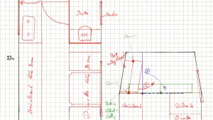

    was hältst Du von folgender Idee: auf die eine Seite hinten kommt eine Dinette von vielleicht 70-80cm Breite und 2m Länge hin, auf der anderen Seite ein Stauschrank von 40*200cm Größe. Dinette und Stauschrank solten dabei die gleiche Höhe haben - so um die 90cm. Auf den Stauschrank obendrauf kommen zwei hochgeklappte Bettenteile a 70cm Breite, die zum Schlafen einfach über die Dinette gezogen werden und sich auf dieser abstützen.
    So bleiben vorne noch rund 1,3m Länge, die sehr gut auf der einen Seite für eine kleine feste Naßzelle, auf der anderen für einen Küchenblock reichen würden.
    Nebeneffekt des Grundrisses: es bleibt ein Durchgang von etwa 40-50cm von vorne bis hinten, so daß man leicht vom Fahrerhaus und durch die Hecktüren in den Wohnteil kommt.
    Übrigens: auch eine Spiegelung des Grundrisses von vorne nach hinten wäre denkbar...

    Coole Idee mit dem getrennten Bett-Sofa! Wenn man die oben und unten mit Haken verbindet, sollte das ein stabiles Bett ergeben. Man kann ja wie bei diesen Gästebetten Füße zum Ausklappen unten dran machen. Dann ist es stabil. Aber dann bin ich wieder am Basteln mit der Bettwäsche und auf und abbauen usw. nur wegklappen wäre schon gut. muss mal ein bischen zeichnen...

    ... Du hattest ja selbst schon die Idee mit den 'Schrankbetten' - wenn Du bei meinem Vorschlag die Bettdecken etc. mit Gurten am Bett befestigst und dann das Bett hochklappst, hättest Du ja so eine Art 'Schrankbett'.
    Dann vielleicht noch ein Brett (mit Löchern zum Lüften!) an einem Scharnier an der Vorderkante des Stauschrankes befestigt, schon sieht das ganze auch noch passabel aus. Gleichzeitig kann das Brett in abgeklapptem Zustand das Bett zusätzlich stabilisieren.
    Übrigens: wenn Ihr die Lösung mit der Sitzgruppe im Heck umsetzen würdet und selbige aus klappbaren Campingmöbeln gestalten würdet, hättet Ihr - bei zusammengeklappten Möbeln und hochgeklapptem Bett - eine große Transportfläche von etwa 2m*1,4m zum Transport von Fahrrädern, Motorrad etc. oder für Alltagstransporte. Allerdings müssen diese Teile dann nach draussen, wenn Ihr im Aufbau wohnen oder schlafen wollt. Da die Küche ja sowieso herausnehmbar sein soll, wäre die Küche vorne ja kein Hinderungsgrund...

    Hallo Yvonne,
    um deine Idee mit dem Schrankbett zu verwirklichen brauchst Du nur den von Wolfgang skizierten Grundriss nehmen und an Stelle des hohen "gefaltetn" Bettes einen Bettschrank machen.
    Das Bett kannst Du dann auf der Dinette auflegen wenn der Tisch weg- abklappbar gemacht wird.
    Das Bettzeug verschwindet, wie Du es willst, im Bettschrank und ist mit dem entfernen des Tisches und dem herunterklappen des Bettes schon schlaffertig.
    Wenn Du allerdings gerne auch viel Laderaum haben möchtest ist es ratsam den Ausbau so zu gestalten das die Dinette/Bett im Heck sind und die Naßzelle mit dem Küchenblock hinter dem Fahrerhaus.
    Was den Durchgang vom Fahrerhaus betrifft habe ich bei mir einen Schmalen Durchgang gemacht und im Fahrerhaus einen Vorhang davor gehängt. Wenn Du für den Vorhang einen etwas dickeeren Stoff nimmst ist auch der Wärmeverlust nicht zu groß.

    Das mit dem Brett ist gut! Vielleicht ein zweigeteiltes Brett mit Scharnieren in der Mitte. Wenn das Bett dann runter geklappt wird könnte das gefaltete Brett ja die Auflage also der Fuß sein. Super stabil und ich muss nicht noch was ausklappen wie extra Füße oder so!
    Schön. Gekauft! :wink:
    Wir haben ja gute Campingstühle und einen Tisch für draußen.
    Hatte kurz überlegt die einfach so unter zu bringen, dass man sie auch drinnen schnell aufgebaut hat. Kamen nur Buuh-Rufe von GG.
    Es sollen, so ähnlich wie im Kino, sitze an der Wand zum runterklappen sein. Genauso ein Tisch.
    Das Bett muss, weil ja 1,4m breit und auch noch wegen dem Lattenrost + Matratze relativ hoch, leider sehr tief angesetzt werden.
    Das misst er aber nochmal genau aus. Ich danke die Seite ist dann tot.
    Was mir immernoch vorschwebt wäre eine komplette Bank auf der dem Bett gegenüber liegenden Seite, weil wir ja noch kaum Staumöglichkeiten haben.
    Hat jemand Erfahrungen mit diesen Hängeschränken aus Stoff die man an der Decke befestigt?
