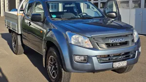

    • #940
    MFK ist hinter mir...und auch vor mir, denn ich muss nochmals da hin...
    Warum?
    -Ein Scheinwerfer wurde in der Zeit vor mir wohl mal gewechselt...gegen einen ohne Leuchtweitenregulierung...und der war von einem Rechtslenker!
    -Das Auto ist, was ich nicht wusste und was nicht eingetragen ist, Chipgetunt...entweder eintragen lassen oder rausnehmen.
    -Der Wassersack über der Achse hatte gut 600 Liter Inhalt und hat sich bei einer Vollbremsung zu schnell nach vorne bewegt...weil ich Depp ihn nur nach vorne befestigt habe und er über der Achse lag...dadurch wurde die vordere Wand um einige Millimeter nach vorne gedrückt. Muss repariert und (nur aus eigenem Interesse) verstärkt werden.
    Foto nach der MFK:
