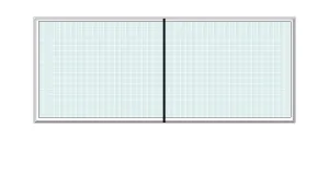

    Warum sind die Schutzvorrichtungen für die Frontscheibe immer aus Metallgitter?
    Würde ein stabiles Nylonnetz mit gleicher Netzweite wie Metallgitter nicht ausreichen und wäre leichter?
    Es geht ja dem Stein die Geschwindigkeit zu nehmen und von der Scheibe fern zu halten.
    Alu-Metallrahmen Rechteck mit Mittelsteg.
    Mike

    Ein solches Gitter aus einer elastischen Faser wäre bei der Fahrt eine sehr irritierende Angelegenheit. Durch ein statisches Gitter kannst du relativ gut hindurchsehen, die Augen gewöhnen sich and as Raster, ist es aber ein durch Fahrtwind bewegtes Raster, dann ist es unangenehm.
    Nebenbei: Ich halte die Dinger fast für Überflüssig, zumindest für etwas höhere Fahrzeuge (also kein PKW Niveau). Habe selber auf ca. 85 000 km in Australien und auf allen wichtigen Schotterpisten in Canada/Alaska nur einen Steinschlag gehabt. Die Road Trains in Australien und die Trucks in Alaska fahren (fast alle) ohne solche Gitter und je schlechter die Piste, um so weniger Gegenverkehr hat man. Bei dem Staub der dann aufgewirbelt wird, werden die Fahrzeuge auch langsamer (ausgenommen Trucks, Road Trains) und das Risiko sinkt.
    Wenn du meinst es zu benötigen, dann baue es so, dass du es wegklappen kannst. So ist die Bereitschaft schnell hergestellt.

    ....bei den rel. großen Frontscheiben hängt ein Nylongitter immer trotz Mittelsteg etwas durch bzw. gibt nach..... das müßte dann ziemlich weit vor der eigentlichen Scheibe hängen.
  • mike13
    529
    Raum Ludwigsburg BW
    • 14. Juli 2008 um 00:02
    Ja, ich dachte so ca. 10cm, da der Astabweiser auch etwa 10 cm übersteht. Das sollte reichen.
    Eine andere Überlegung von mir ist, das Netz am senkrechten Astabweiserrohr links und rechts dazwischen zu spannen.
    Wenn man es nicht benötigt zusammen rollen und verstauen.
    Mike

    Hi Mike,
    ein paar ÜBerlegungen betr. Kunststoffgitter:
    - Kleine Steine wird es wohl abhalten, ob es bei größeren reicht? OK, kinetische Energie wird auf jeden Fall reduziert.
    - Geflattere, dadurch beeinträchtigte Sicht etc. wurde schon genannt.
    - Kunststoff altert. D. h. du fährst evtl. jahrelang deine Rolle spazieren, beim Anbringen bröselts bei biligem Material (OK, wirst schon was vernünftiges versuchen zu finden).
    - Wo hast du so was schon mal gesehen, materialmäßig? Was dafür getestet ist. Was auch was aushält. Was auch in Größen für deine Zwecke zu bezahlen ist (.... "ja, haben so was , verkaufen bei einer Rollenbreite 4 m ab 100 lfm ...."). Ein Metallgitter mit unterschiedlicher Maschenweite und -stärke bekommst du bei jedem Schlosser.
    - und mein Lieblingseinwand: Wer Kunststoff kennt, nimmt Metall!
    Wenn du einen Pickup hättest, könnte ich verstehen, dass du Platz- und Gewichtsprobleme hast, aber bei einem ausgewachsenem LKW??

    Aber um noch mal auf das Nylonnetz zurückzukommen: Wenn man eine Fläche von sagen wir mal 80 x 60 cm überspannen will und die Netzfäden so dünn und so weit auseinander sind, dass man unbehindert durchsehen kann, dann kriegt man die Spannung wie auf einem Tennisschläger nie hin, es sei denn, man nimmt einen so kräftigen Rahmen, der die beim Schläger auftretenden Zugkräfte um ein mehrfaches aushält, ohne sich durchzubiegen (geht das überhaupt??) Ein Stein von 300 Gramm würde nach meinem Gefühl schon bei 30 km/h ein normal gespanntes Netz um mindestens 20 cm eindrücken. Gegen Pflastersteine gäbs sowieso keine Chance.

    Was haltet ihr von einer Kombination von beiden.
    Also ein paar Stahl Drähte/stangen dazwischen damit die Kunststoffnetz- Fläche kleiner wird.
    Oder Netze wo die Netz Punkte verschweißt sind, nicht einfach nachgeben und ohne große Spannung auskommen.
    Mir geht es darum eine einfache, leichte, leicht zu verstauende und praktikable Lösung zu bekommen.
