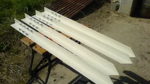

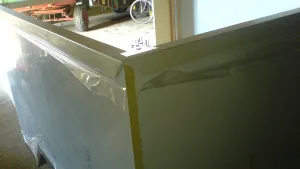

    So, Ihr Lieben,
    auch von mir einmal wieder ein kleiner Baufortschrittsbericht. Die ganzen äußeren Winkelprofile sind jetzt montiert, innen sind ja bereits entweder Vollholzleisten oder GfK-Winkelprofile verklebt, so daß die Kabine jetzt eine ausreichende Stabilität für alle Fälle haben sollte.
    Großer Ausbremspunkt: noch immer habe ich keine h- oder H-Profile aus GfK mit passenden Maßen (>32mm zwischen den Schenkeln) gefunden, so daß ich meine Klappen einfach noch nicht bauen kann. MIST DAS!
    Na ja, dann wird halt am Dach weiter gebaut: guckst Du hier...

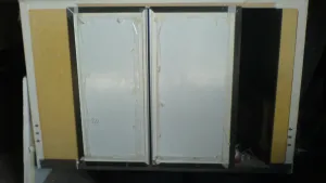

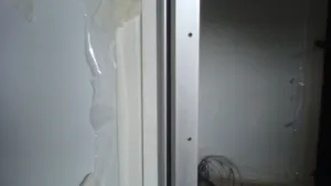

    So, nach einem Wochenende im Glasfaserstaub (ich mußte aus 14m H-Profil h-Profil schneiden, d.h. einen Schenkel abtrennen) ist die 'herausnehmbare Rückwand der Unterschale inkl. Tür' vorbereitet sowie der Durchgang zum Fahrerhaus vorbereitet. Dummerweise hat mein Kompressor den Geist aufgegeben, deshalb konnte ich nicht mehr kleben...

    Hallo Wolfgang!
    Wie hast du denn den einen Schenkel der H-Profile abgeschnitten? Stichsäge oder Handkreissäge?
    Bin gerade teilweise am GFK-Platten schneiden und das ist wirklich keine angenehme Sache. Habe am Samstag ein bisschen GFK geschnitten und nach dem Duschen eine Jacke angezogen. Dieselbe Jacke zog ich heute morgen an, und ich hab mir gedacht, "was juckt denn da so?"
    Übles Zeug. Nicht Lungen-u.Bronchienfreundlich. :twisted::twisted::twisted:
    Gruß Martin
    6.095
    • 21. September 2009 um 23:50
    • #49
    Mit einer Handkreissäge, die ich mit Hilfe einer entsprechenden Werkbank zur Tischkreissäge umfunktioniert habe. Damit läßt sich GfK ganz toll bearbeiten.
    Absolut richtig. Ich arbeite auch nur unter Vollschutz mit guter Staubschutzmaske und Schutzbrille. Ich hatte auch mit einem Maleranzug angefangen, aber da drunter ist es einfach unerträglich warm geworden. Also habe ich nur mit normalen Klamotten weiter gearbeitet, die ich danach aber sofort in die Waschmaschine gesteckt habe - und mich selbst erst einmal sehr gründlich unter die Dusche. Ich brauche mich ja noch einige Zeit :roll:

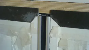

    So, ich habe etwas weiter gearbeitet: der Durchgang zum Fahrerhaus ist jetzt fertig, jede Menge GfK-Winkelleisten und Sikaflex sind verbaut (ausserdem ist die Dachplatte einmal provisorisch aufgelegt):

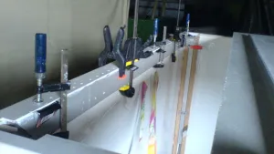

    So, 'mal wieder ein kleines Update: bis auf eine Leiste, die ich mir noch anfertigen lassen muß, sind jetzt alle Profile der Unterschale aufgeklebt - jetzt muß ich 'versäubern', sprich die Fugen sauber schließen.
