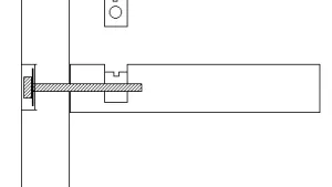

    • 31. Mai 2008 um 09:24
    Hallo Starchild,
    Es gibt Beschläge dafür. In die Aufrechte wird ein Sackloch gebohrt in die ein Zylinderisches Metallteil mit Gewinde kommt. Darin wird dann eine Schraube geschraubt. So was bekommst Du im Beschlaghandel für Schreinereien. Häfele macht so was und Hettich auch.
    Wenn Du noch etwas Kleber an den Metallzylinder gibst, fällt der bei der Demontage auch nicht mehr aus dem Loch.
    Viele Grüße Anton

  • Starchild
    73
    • 31. Mai 2008 um 13:38
    Genau das was ich gesucht habe!
