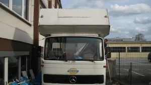

    Der Beginn
      • 90,6 kB
      • 922 × 692
      • 86,73 kB
      • 922 × 692

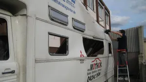

    Abriss
      • 97,22 kB
      • 922 × 692
      • 122,35 kB
      • 922 × 692
      • 105,75 kB
      • 922 × 692

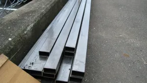

      • 107,16 kB
      • 922 × 692
      • 124,72 kB
      • 922 × 692

    3.020
    • 25. April 2008 um 12:00
    Hi und Willkommen hier im Forum.
    Da habt Ihr euch ja was vorgenommen, das gibt ja einen Komplettneubau.
    Sehe ich das richtig, baut Ihr jetzt ein Stahlrohgerüst, welches mit Stahlblech verkleidet wird? Bekommt Ihr da keine Gewichtsprobleme und habt keine Angst vor Rost?
    Und auch, wenn ich mich nicht gerade als Koryphäe bezeichnen würde, bei Gasfragen dürft Ihr Euch gerne melden, ein wenig kann ich dazu erzählen.
    Ich fang schon mal an und hoffe ich raube Euch nicht Eure Illusionen: Wie stellt Ihr Euch das mit den Geräten vor, alles neu, oder wolltet Ihr die alten Geräte weiterverwenden? Wenn letzteres, dann dürfte das nicht mehr zulässig sein, da die Geräte wahrscheinlich noch 50 mBar-Geräte sind und einer Neuinstallation ist nur noch mit 30 mBar-Geräte zulässig.
