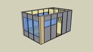

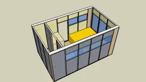

    Das gibt eine Kabine 330x200cm im Grundriss. Sie ist 170 cm hoch und erhält ein Hubdach aus Filz/Wagenplane welches nochmals 70 cm geliftet werden kann!
    Diesen Winter habe ich die Rahmenelemente in meinem Keller zusammengebaut. Sobald das Wetter umschlägt, beginne ich mit dem Aufbau. Vorerst kommt die Geschichte auf ein Anhängerchassis.
    Weitere Bilder folgen!
      • 31,08 kB
      • 640 × 412
      • 23,82 kB
      • 640 × 412

    Hallo, Rosi,
    willkommen :D !
    Hecksitzgruppe - genau mein Fall. Aber wie gerade schon in einem anderen Thread diskutiert worden ist: plane lieber gleich einen Durchgang zum Fahrerhaus ein, insbesondere, wenn Du häufiger einmal 'frei' stehst.
    Ansonsten die Geschichte mit dem Hubdach: wird das eher ein Aufstelldach a la VW-Bus Kastenwagen oder ein Dach, das an allen vier Ecken angehoben wird? Und warum aus Filz/Wagenplane und nicht ebenfalls aus 'stabilem' (formbeständigen) Material? Wir sind hier immer an neuen Ansichten und Überlegungen interessiert!
    Die großen Heckfenster - wie stellst Du Dir die Realisierung vor?
    Und die Idee mit dem Anfänglichen Aufbau auf einem Anhänger, die kenne ich doch irgendwo her :wink: ...
    P.S.: Konstruktion/Material des Rahmens?

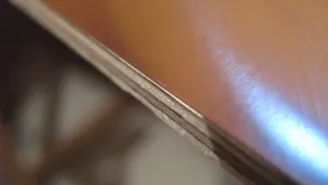

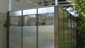

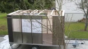

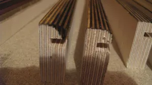

    Die Kabine gehört wahrscheinlich in die Kategorie <Exotisches>. Mit dem Filz und der Wagenplane kriege ich ein wenig Pferdewagenromantik in die Geschichte. Filz ist ein schönes Material: Wärmedämmung, Schalldämmung, schwer entflammbar, …
    Das Dach kommt wie ein Schachteldeckel über den festen Unterteil der Kabine. In den Ecken stehen vier elektrische Hubsäulen mit Steuerung, die das Dachgestell gleichmässig anheben. Wenn meine Berechnungen stimmen, sollte die Bordbatterie das schaffen!
    Die Fenster sind fest mit den Rahmenprofilen verklebt. Falls ich frische Luft will kann ich das Textildach lüften! Als Fenster verwende ich 3mm Lexanscheiben in Doppelverglasung mit 30 mm Luft dazwischen. Die Rähmen sind erstaunlich stabil geworden!
      • 128 kB
      • 88,53 kB
      • 130,44 kB
    • 26. März 2008 um 15:49

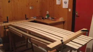

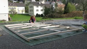

    Für das Dach baue ich einen Rahmen aus leicht gebogenen Planken.
      • 48,94 kB
      • 448 × 336

    Solange kein Schnee oder andere Lasten dazukommen, reicht die Krümmung der Planken bestimmt aus, um Wassersäcke zu verhindern.

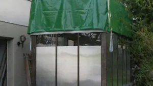

    Hallo!
    Das Ergoswiss-System gefällt mir! Vor allem, dass es ohne Elektronik auskommt! Ich bleib mal bei dem Telesmart, die werden hier gleich um die Ecke hergestellt!
      • 94,68 kB
      • 448 × 336
      • 99,73 kB
      • 448 × 329

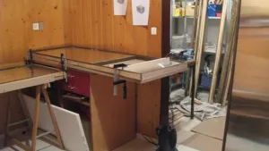

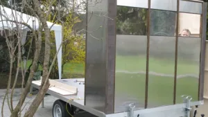

    Auf das schöne Wochenende habe ich schon lange gewartet! Ich war nicht ganz sicher, ob die Steuerung der Hubsäulen und der 1000W Wechselrichter mit Sinus - Annäherung zusammen harmonierenen würden. Klappt einwandfrei!
      • 68,86 kB
      • 448 × 336
      • 55,63 kB
      • 336 × 448
      • 84,94 kB
      • 336 × 448
