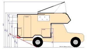

    Da ich schon viel in diesem Forum gelesen habe und mir immer wieder gerne die Ideen an-derer anschaue, möchte ich auch meine Entwürfe gerne mit anderen teilen. Ich freue mich, wenn ich von dem ein oder anderen etwas positives darüber höre und bin auch nicht böse, wenn jemand Kritik an den Vorschlägen äußert. Vielleicht ergeben sich ja dadurch noch kurzfristige Verbesserungsvorschläge bzw. man kann darüber diskutieren, warum ich gewis-se Lösungen bevorzuge.
    Ich hänge mal drei Bilder an, die das Fahrzeug einmal von der Seite zeigen, einmal als Grundriss und einmal in der dreidimensionalen Ansicht.

    • 24. März 2008 um 18:04
    Hallo Klaus
    Wie ich aus deinen Plänen erahnen kann wird TourFactory der Kabinenhersteller sein. Die Pläne kommen mir irgendwie bekannt vor.
    Was soll das mit dem Aufklappbaren Dach über dem Alkoven?? Wollt Ihr im Alkoven stehen?? Lieber 10 cm mehr höhe einplanen ( falls möglich ) und auf den ganzen Klappmechanismuss und die "Stoffwände" verzichten.
    Ansonst fur deien HZJ die beste, feste Aufbauvariante. TourFactory ist ja auf diese Fahrzeuge spezialisiert.
    Gruss Joe

    • 24. März 2008 um 19:11
    Hallo Klaus
    Was soll man da noch schreiben
    Lt deiner Homepage hast du dir ja über alles schon Gedanken gemacht.
    (selbst über die Höhe der Arbeitsplatte mit 1 m )
    Der Grundriss ist 100 fach bewährt.
    Über das Hubdach würde ich aber nochmal nachdenken.(meine Meinung)
    Was sagt dein Kabinenbauer dazu ???
    Wer baut denn deine Kiste ???
    Entweder Kabine/Alkoven 40 cm niedriger und ein Hubdach einplanen,(wie auf deiner Homepage ,die Ormocar Kabine ,kommt dem Fahrverhalten sehr zu Gute) oder statt dem Hubdach eine große Dachluke einplanen (keine Plastikluke vom WoMo Markt ,sondern eine von den Kabinenbauern ,die als Notaustieg bzw. den Zugang aufs Dach gewährleistet,z.B. zum Solarzellen putzen)

    Hoi und Willkommen auch von mir!
    Sieht konventionell und gut aus, obwohl ich nicht gerne über die Sitzgruppe ins Bett kraxle, aber für Strecken, auf denen Du den HZJ brauchst vieleicht etwas gross, nicht?
    Das Hubdach hat natürlich den Vorteil dass die Luft da schön durch bläst...und den Nachteil, dass da Gewicht weit oben ist.
    Aber nur weiter so, kommt gut!

    Hallo, Klaus,
    auch von mir: Willkommen im Forum!
    Es ist ja schon gesagt worden: ein erprobter Grundriß, den Du da hast (Beispiel: au fdieser Seite unten links klicken, dann Grundriß 3). Wenn Deine Skizze maßstabsgerecht ist, könntest Du auf die Abschrägung hinten unten verzichten - für den Böschungswinkel bringt das nichts, schadet aber der Stabilität, da die Bodenplatte im Heckbereich geschnitten werden müßte.

    • 25. März 2008 um 18:05
    Das Hubdach kann aus meiner Sicht durchaus einen Sinn geben. Bei relativ hohen Temperaturen habe ich bisher draußen auf dem Boden oder auf dem Dach geschlafen, bei vielen Insekten (Regenwald) in einem Zelt aus Moskitogaze. Bei 30 °C in der Kabine finde ich das zum Schlafen zu warm, vor allem wegen fehlendem Luftzug. Das Hubdach mit guter Gaze an den Seiten ermöglich sicherlich gute Durchlüftung und damit angenehmes Schlafen bei höheren Temperaturen.

    Über das Hubdachen über dem Alkoven wurde am meisten diskutiert - das war mir schon klar. Das wird sicherlich auch zur größten Diskussion mit meinem Kabinenbauer führen, wenn ich in zwei Wochen dort bin :wink:
    Dabei gibt es zwei gute Gründe dafür:
    Der wichtigste ist die Belüftung: Heiße Luft steigt nach oben, also in das Klappdach hinein und durch das Moskitonetz und die riesige Dachluke (70 x 70 cm) hinaus. Bei meinem VW-Bus mit Klappdach habe ich damit nur die besten Erfahrungen gemacht. Außerdem gibt es nichts schöneres, wie in einem Zelt zu liegen, das laue Lüftchen um die Nase zu spüren, aber statt auf einer Luftmatratze auf einer bequemen Unterlage zu schlafen. Bei extrem heißen Temperaturen (wir hatten sowas zum Beispiel in den Wüsten der USA) kann man oben in das Zelt auch noch ein feuchtes Handtuch hängen, dass dann durch die Verdunstungskälte wie eine kleine Klimaanlage funktioniert. Versucht das mal mit den normalen Sarg-Alkoven :P
    Der zweite Grund ist, dass ich zum Schlafen einen gewissen Platz nach oben benötige. Mindestens 90 cm über der Matratze gemessen. Dafür müsste da schon ein Monsterteil drauf. Ich werde nie vergessen, wie ich mal in einem Miet-Wohnmobil mit Heuschnupfen im Alkoven lag und Nachts beim Naseputzen immer an die Decke stieß. Nein - das brauche ich gewiss nicht nochmal. Genau aus dem Grunde, plane und baue ich ja was ganz individuelles :D
    Da aber je nach Witterung oder Stellplatzverhältnissen das Dach nicht immer oben sein kann, soll auch bei geschlossenem Dach ein normales Leben in der Kabine möglich sein.
    Die Gasversorgung ist nur für Kocher und Backofen gedacht. Die Heizung läuft aus dem 180 Liter Tank des Auto heraus. Die Flasche ist dafür mit 11 kg riesig dimensioniert. Ausreichen würden auch 2,8 bzw. 6 kg. Doch die Erfahrung in den USA hat gezeigt, dass der Gaskasten so dimensioniert sein muss, dass die kleinste USA-Flasche reinpasst. Das entspricht unseren 11 kg Flaschen. Beim letzten mal haben wir immer mit 180g-Flaschen aus dem WallMart gekocht - klappt zwar auch, aber wir mussten dauernd die Flaschen austauschen und das natürlich immer dann, wenn das Wetter bescheiden ist :roll:
    Ich plane eine 11 kg Alugas Tankflasche ein. Das hat den Vorteil, dass ich wenigstens in Europa an vielen Tankstellen direkt Gas tanken kann. Außerdem einen Außengasanschluss, damit ich dort den Außenkocher anschließen kann.
    Wolfang, ich glaube auf die Abschrägung hinten kann ich nicht verzichten. Die Kabine ist doch rund 30 cm länger als die Orginalpritsche. Ich werde das aber mit dem Kabinenbauer ansprechen. Toll wäre es schon, darauf zu verzichten. Derzeit mache ich mir nämlich Gedanken darüber, wie man die Toilette hinten auf die Abschrägung bekommt, ohne dass man zu hoch auf den Thron steigen muss.
    Wie gesagt, wenn Deine Zeichnung maßstämlich ist, müßte ein Verzicht auf den Knick möglich sein:

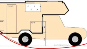

    • 11. April 2008 um 20:35
    Ich würde hinten auf jeden Fall anschrägen ... eher sogar noch mehr bzw steiler.
    Im Gelände ist es meist kein Problem, mit der hinteren Stoßstange oder der AHK aufzusetzen ... aber wenn die Kabine aufsitzt, kanns böse ausgehen.
    Die %-Angaben der Böschungswinkel sind eine eher theoretische Betrachtung, da Steilanstiege in der Regel keine Knicke, sondern Radien sind. Und die Größe der radien variiert natürlich von Fall zu Fall.
    Und je länger der Überhang, desto mehr Sicherheittsabstand zum Boden braucht man wegen Geländeformation, Federwege, ...

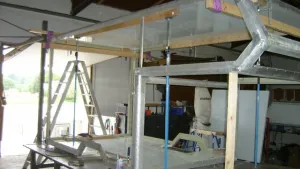

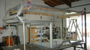

    Aus der Planung wird so langsam Wirklichkeit. Ich möchte mal wieder ein kleines Update einstellen. Die Kabine ist nun in Bau :D
    Das Alugerüst steht und lässt schon die spätere Form erkennen. Wie man sehen kann, haben wir nun auch auf den Böschungswinkel verzichtet – den Hinweis aus dem Forum habe ich dankbar übernommen und dadurch auch wieder mehr Platz für Küche und Nasszelle erhalten.
    Über den weiteren Fortschritt beim Bau werde ich Euch gerne auf dem Laufenden halten.
