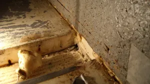

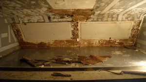

    heute hatte ich mal frei vom Hausbau und habe gleich zum großen
    Kabinen ausräumen geladen :D .
    5 Stunden und die "Kiste" ist leer, mit hilfe meiner Frau natürlich.
    Und wie konnte es anders sein gleich wieder was Neues entdeckt.
    Beim Umbau der Kabine auf einen T4 wurde der Alkovenboden hochgesetzt,
    siehe Bild, leider hatte der Umbauer wohl nie hier im Forum mitgelesen.
    Der neue Boden wurde gegen die Seitenwände mit 1K Bauschaum verklebt,
    falls man das kleben nennen darf. :(:(
    Nicht nur das, im Boden wurde ein Streifen GKF-lage und der Schaum entfernt. Keiner weis warum....
    Also werde ich noch heute meine Bestellung für zwei Platten abschicken.
    Einmal ein neuer Aklovenboden und eine neue Vorderwand.
    Jetzt mal meine Fragen:
    - kann ich den Alkovenboden von unten an die Seitenwände ankleben?
    (vorher war er zwischen den Seitenwänden)
    - Wie bekomme ich die Kantenschutzleisten ab sind flächig verklebt?
    Alex

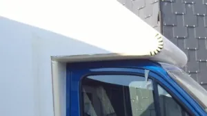

    • 28. März 2008 um 07:24
    Durch die Abrundung für die Alu-Rundprofile sieht man es nicht sehr gut, aber bei unserer Kabine wurde der Boden von unten verklebt, siehe Bild.

    Na da währe ja das also kein Problem und ich bekomme noch 4cm
    mehr innen höhe im Alkoven :D
    Nur wie bekomme ich die alten Kantenleisten ab ohne sie mit
    der Schleifmaschiene komp. abzuschleifen :?::?:
    Alex
    Mit einem Fein/Bosch Multimaster und der entsprechenden scharfen Spachtelvorsatz müsste das eigentlich gehen. Ich habe selbst mit dem Fein Multimaster schon verklebte Leisten vom GFK sauber getrennt, in dem ich mit dem Spachtelvorsatz einfach die Kleberschicht zwischen GFK und Leiste getrennt habe. Ging recht gut und auch flott.
    Rainer

    • 30. März 2008 um 09:12
    Guter Tipp :D
    Dachte schon darann mir ne Elektrospachtel zu kaufen da
    die Kabine innen komp. mit kork verklebt ist der wegen seines
    Alters und Erscheinungsbildes umbedingt ab muß.
    Also in den Baumarkt am Mo.
    Alex

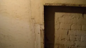

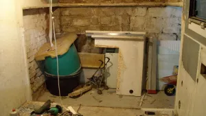

    bin heute wieder etwas voran gekommen, wobei voran bei mir ja erstmal
    Abriss bedeutet. Also die Vorderwand und den Alkovenboden habe ich heraus. Jetzt war es gut das der Vorbesitzer
    den Alkovenboden nur mit Bauschaum und Silikon eingeklebt hatte, sonst währe das nicht so einfach verlaufen. :wink:
    Mit der Entfernung der Klebreste an den Innenwänden bin ich auch dank
    Multigerät weiter aber das wird sich soch eine Weile hinziehen.
    Die zwei neuen Wände sind bei der Firma fertig. fehlt nur noch der Kleber.
    Kann mir einer eine Adresse nennen wo ich Körapur 666/90 gut und günstig herbekomme.
    Alex

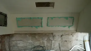

    Kleine Pause aber es ging weiter :D
    Der Alkoven hat nun endlich den Kork samt Kleber losgelassen
    und ich habe die ersten Öffnungen wieder verschlossen.
    Hatte mich ja für die Variante 2K Schaum und aussen wie innen drüberlaminieren endschieden.

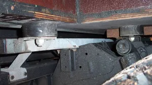

    Wenn das fertig ist kann ich endlich die zwei fehlenden Wände noch einsetzen.
    Heute habe ich die Pritsche mal abgenommen, siehe zweites Bild
    und überlege statt eines Hilfsrahmen eine Multiplexplatte unter die
    Kabine zu schrauben und kleben. Zwischen diese und das Fahrzeug
    kommen dann Silentblöcke. Denkt ihr das 15mm Multiplex reichen??
    Alex

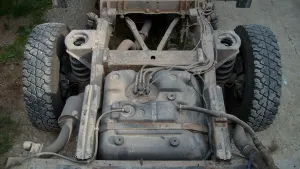

  • Alexw
    85
    07774 Thüringen
    • 18. September 2008 um 19:33
    • #33
    Habe heute endlich die zwei Sandwichplatten einsetzen können.
    Dank Wolfgang der sie mir mitbrachte. Mit Körapur 666/90 eine
    super Schuhcreme die auch noch klebt ging es sehr gut von der Hand.
    Jetzt hab ich erstmal 2 Tage Trockenzeit um die nähsten Schritte zu planen.
    Die Frage mit der Befestigung auf dem Rahmen meines 130CC ist auch noch
    nicht ganz geklärt.
    Aber erstmal ein Bild

    • 20. September 2008 um 18:59
    • #35
    Ich will eine Wechselvariante mit den orgin. Befestigungspunkten
    jedenfalls hinten an der Traverse. Vorn dachte ich an zwei große
    nebeneinander liegende Silentblöcke zwischen den Rahmenleitern.
    So ne Art Dreipunktlager.
    Alex, werde mal ne Zeichnung machen 8)
    ... es gibt kein zurück ...

    • 20. September 2008 um 22:25
    • #37
    Hoi Alex
    Toll dass Du Dich die Restauration dieser Kabine traust!
    Die Verbindung zum Fahrgestell würd ich aber nochmals überdenken...wenn ich's richtig sehe sind die zwei Silentblöcke vorne...die wären mir zu nah zusammen, wenn sich die Kabine zur Seite bewegen will drückt sie am Rahmen zuhinterst, wo er weit weg vom Fahrerhaus und somit relativ betrachtet am beweglichsten ist.
    Ich erwarte da grosse Relativbewegungen zwischen Fahrerhaus und Kabine...oder seh ich da was falsch?
    Aber nur weiter so! :D
  • 2vgsrainer

    Hallo Alex
    Mal als aller Erstes ein großes Lob von mir für deine Ausdauer und deine Arbeit. Was man bis jetzt so sehen kann hat das ja alles "Hand und Fuß" !!
    Also wenn ich das jetzt richtig verstanden habe, soll die 15 mm Multiplexplatte quasi eine Art "Hilfsrahmen/Pritsche" werden auf die du dann die Kabine aufsetzen und befestigen möchtest.
    Ist das so richtig ?
    Wenn ja, also eine 15 mm Multiplexplatte mit dieser Fläsche und den wenigen Befestigungspunkten bringt keine große Stabilität und wäre mir persönlich viel zu schwach. Die Platte wird so gut wie keine Kräfte aufnehmen sondern direkt an die Kabine weitergeben. Nach meiner Meinung brauchst bei deinem Konzept auf jeden Fall einen Hilfsrahmen wie z.B. Ragnhild bei seinem 130 LR. Nur die Platte halte ich für viel zu schwach !!
    Rainer
    https://4x4-traveltime.de

    Du siehst das soweit von deiner Seite her richtig.
    Meine Überlegung dazu ist, die zwei Silentblöcke vorn sollen einen Punkt
    der Dreipunktlagerung darstellen. Dieser Punkt soll deswegen an der Kabine
    sein, damit die zwei anderen Punkte hinten weit aussen liegen können und
    die Kabine nicht mit dem Heck wackelt.
    So erhoffe ich mir eine gleichmässige Befestigung auf dem Rahmen.
    Hinten mehr Befestigungspunkte bei beweglicherem Rahmen.
    Vorn eine Befestigung bei starrerem Rahmen.
    2vgsrainer
    Mit der Multiplexplatte bin ich mir auch noch nicht so sicher. Ich wollte damit
    eigendlich nur die punktuelle Krafteinleitung der Silentblöcke verteilen.
    Mein Plan ist/war es die 15 oder 18mm Platte unter meine Kabine zu kleben
    und zu verschrauben darauf sollten dann die Silentblöcke aufliegen.
    Der Boden meiner Kabine ist z.Z. so aufgebaut, von oben an:
    - 12 mm Sperrholz
    - 38 mm Schaum
    - 1,5 mm GFK
    darunter sollte dan die Multiplexplatte.
    Wieso kein Hilfsrahmen??
    - Da mir die Kabine von den Maßen ja schon vorgegeben ist habe ich leider
    nicht genug Platz darunter Silentblöcke und Hilfrahmen zu vereinen.
    - Möglich ist natürlich alles, ich versuche aber viel selber zu machen
    und könnte somit den Rahmen nur aus Stahl fertigen was in meinen
    Augen unnötiges Gewicht mit sich bringt.
    Hier noch ein ähnlicher Aufbau mit sicht nach vorn zur Fz. Kabine.
      • 80,7 kB
      • 800 × 533

    • 23. September 2008 um 06:43
    • #40
    Hoi Alex
    Vorschlag: Hilfsrahmen aus 80*40*2mm, bei den Silentblöcken auf einer Seite geöffnet, so dass die Silentblöcke (hoffentlich mehr als 40mm hoch... :? ) sozusagen vom Rahmen überlappt werden.
    Dazu würdest Du etwa 8m brauchen, was knapp 29kg wären...
    Das ganze noch verzinken und Du bist bei knapp 30kg und die Kabine würde 2mm höher kommen...
