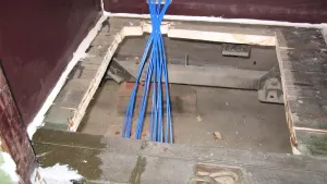

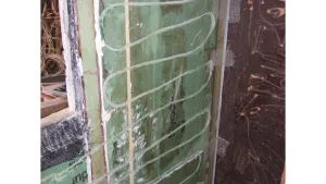

    es folgen jetzt die vorerst letzten Aufnahmen vom Innenausbau - der Konstruktionsbedingt bei mir teilweise vor den Außenwänden stattfand.
    Die Dusche hat zwar 70x90cm -aber durch den Stahlrahmen der Pritsche mußte ich eine 65x65cm Duschwanne nehmen und nach außen leichte Schrägen als Wasserablauf einplanen.
    Diese wurden auf der Kreissäge aus Styrodur zugeschnitten und dann wasserfest an Wand und Boden laminiert. Auf diese vollständige GFK-Wanne im Bad kommen später Teak-Riemchen als Fußbodenbelag.
    Fußboden und Außenwand sind mit Fußbodenheizungsrohren ausgekleidet -im Styrodur hat das mit der Alufolie nicht so gut funktioniert -ist da aber auch nicht ganz so wichtig.

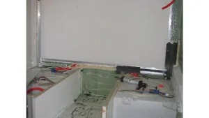

    Zum Schluß noch die Dinette mit integrierten 200l Wassertanks,beheizt mit der Fußbodenheizung, die Dinette mit zusätzlicher 3cm Styrodurfußbodenisolierung und integrierter Fußbodenheizung und Wandheizung bis Sitzoberkante. Darüber kommt ja die große Klappe mit 120x70 cm Seitenfenster.
    In die Wandisolierung sind Leerrohre für dicke "Transitleitungen von vorne nach hinten oder falls nötig auch Wasserleitungen.
    :idea:
    1/2-Zoll-Wasserschlauch läßt sich sehr gut in den Elektroleerrohren knickfest und wärmegedämmt verlegen und falls nötig wechseln :idea:

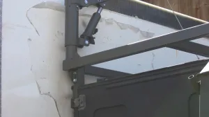

    um ihn endgültig von einem Einfamilienhaus zu unterscheiden , habe ich jetzt auf das Führerhaus (daß man das Wort noch schreiben darf :oops: )
    einen Kran gesetzt - für´s Reserverad und was man alles so auf die Kabine laden möchte.
    Der Kran ist hydraulisch plus V2A-Handkurbel aus dem Segelladen etwas aufgemotzt und für 450kg ausgelegt - der Kran steckt in einem Rundrohr mit 120mm Durchmesser - der Originalfuß ist hinten auf der Pritsche in der Staubox, falls es extra schwere Dinge zum Verladen gibt oder ein Mopped , wird der Kran einfach aus dem Drehrohr gehoben und nach hinten verpflanzt.
    Aus Stabilitätsgründen ist der Kran am massiven Führerhaus und nicht an der GFK-Kabine verankert.
    Unter Fahrbedingungen ist der Kran natürlich unter Kabinenhöhe abgesenkt, sodaß die Durchfahrthöhe nicht beeinträchtigt wird.
    Auch wenn´s li einfacher gewesenwäre, habe ich den Kran bewußt auf diese Seite gesetzt, um auf der Verkehrssicheren Seite arbeiten zu können - nicht jeder Reifenwechsel findet in der Wüste statt - es kann auch mal der Standstreifen auf der A8 sein....

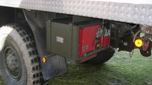

    Inzwischen ist der Generator in einer Box hinter dem li Hinterrad untergebracht. Zwischen die großzügigen U-Profile der Aufhängung suche ich noch einen passenden Tank, da der Generator leider mit Benzin läuft .
    Auch wenn die Anhängerkupplung hochgeklappt ist, ist das Aggregat im sicheren Böschungswinkelbereich. Den Auspuff werde ich noch verlegen,der hängt momentan wie original gedacht unten drunter.
    Die Luft Zu-und Abfuhr muß ich noch mit wasserdichten Schiebern versehen für den Fall einer tiefen Wasserdurchfahrt.
    Hier fehlt natürlich der Deckel , da bastel ich noch an der Kennzeichenbeleuchtung.

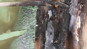

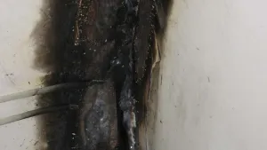

    Der krönende Abschluß nach 3 Monaten Standzeit beim Metallbauer ist jetzt leider ein kapitaler Kabinenbrandschaden bei Schweißarbeiten.
    Ich stell´s eigentlich hier nur ein , um zu demonstrieren wie wichtig es ist, nur schwer entflammbare und selbst verlöschende Schäume für die Isolierung zu nutzen .
    Ich habe bei meinen Elektroden-Schweißarbeiten immer eine Asbesttafel zur Hand gehabt, um als Hitzeschild die benachbarten Schaumteile zu schützen und wenn etwas direkt im Schaumbett geschweißt werden mußte , nur gepunktet - das ging bei mir immer gut.
    Ich war nicht bei dem Brand dabei - es waren Schweißarbeiten am Zwischenrahmen, als ein Unbeteiligter die schwere Rauchentwicklung in der Kabine bemerkte und dann die Löschaktion gestartet wurde.
    Die Kabine war innen mit Ruß überzogen - jetzt erst erkenne ich den Weitblick unserer Regierung mit der Feinstaubregelung für ältere Fahrzeuge :roll:
    An der Detailaufnahme sieht man wie sich der Brand in der Wand nach oben gefressen hat - ein Glück , daßß kein Loch in der Außenhaut ist-
    erstens wäre das nicht zu reparieren und zweitens wäre das wie ein Schornstein gewesen und vermutlich nicht zu löschen.
    Die Fußbodenheizung in der Wand hat´s natürlich auch erwischt... aber vielleicht hält die Wärme ja eine Weile vor :cry:
