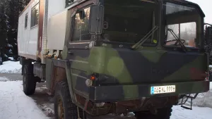

    • 26. März 2010 um 18:54
    • #459
    Wow, Ralf,
    manchmal hat es schon Vorteile, nahezu unbegrenzte Zuladungsreserven zu haben...Viele Grüße Leerkabinen-Wolfgang
    :oops::oops::twisted:
    W i r waren heute zusammen auf der Waage :roll:
    Wir haben beschlossen :
    Einer nimmt ab
    und der Andere bekommt ab jetzt nur noch Leichtbau :roll:
    11460 kg
