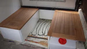

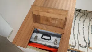

    heute war erstes Probesitzen auf der Bank. In den Massivrahmen ist ein 8mm Teaksperrholzbrett eingelegt , um nicht ganz so hart zu sitzen.Dieses kann über einen Fingerring leicht angehoben werden , wenn man an die Wassertanks muß . Für größere Probleme, kann die ganze Auflage an den Scharnieren hinten aufgeklappt werden.
    Die hinteren 20 Zentimeter werden aber noch (abnehmbar , wenn in ganz seltenen Fällen als 2. Bett umgebaut werden sollte) überbaut , da die Sitzfläche keine 65 cm braucht.
    Die linke Seite beinhaltet vorne das aufklappbare Barfach.
    Wird natürlich alles noch gerundet, geölt , innen ausgekleidet , etc.

    Schaut ja richtig edel aus!
    Kompliment!

    Hallo Ralf
    Sieht wirklich edel aus.
    Mach weiter so und gib alles :wink:
    Frage: sind die Seitenwände der Sitzkisten aus GFK Sandwich ?
    Rainer
    https://4x4-traveltime.de
    • 3. Juli 2009 um 20:50
    • #336
    hallo Rainer,
    das sind 3cm Sandwiche , wobwi ich die Ecken jetzt abgeschrägt habe -
    die werden noch mit Holzprofilen belegt und die Seitenwände ebenfalls.
    Ralf
