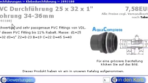

    Das Anschweisen der Anschlußstutzen ist sicherlich die beste Variante, jedoch gehört hier schon etwas Erfahrung und vorallem das richtige Werkzeug dazu. Wenn ihr die Stutzen angeschweist haben wollt, dann last das am besten von einem Fachmann machen, denn wenn man soetwas noch nie gemacht hat kann man sich schnell Probleme mit seinem Tank einhandeln.
    Eine Alternative zum schweisen, so habe ich das bei mir gemacht, sind PVC Flanschverschraubungen aus dem z.B. Aquaristikbereich. Ich habe bei meinen beiden Tanks jeweils die Anschlüsse so realisiert und die Abwasserseite (Leitung, Absperrhahn) komplett aus dem Material hergestellt.
    Die Verschraubungen sind flachdichtend und werden mittels Konterverschraubung mit dem Tank verbunden.
    Eine sichere Verkleben auf PE ist nicht möglich !!!!
    Rainer

    Das Schweißen ist ein rechtes Gebazel und stinkt, aber alles machbar. ABer ich hätte keine Bedenken dass eine Verschraubung mit Gummidichtung nicht dicht sein soll. Muss man halt gescheit zu ziehen. Das ist doch die normalste Art der Abdichtung, irgendein flexibles wasserdichtes gepresstes Material. Hatte in meinem letzten nen Haufen so verschraubungen in den Tanks und in diesem kommen wieder welche rein.
    Es gibt im Baumarkt sogar fix und fertige Sets, um zwei Regentonnen zu verbinden. Das sind zwei Anschlussstücke zum Schrauben mit nem Stück PVC-Schlauch dazwischen.

    Bei geschraubten Schlauchanschlüssen muß man darauf achten das die Auflageflächen der Dichtungen sauber und gradfrei sind, dann ist das ganze auch dicht und hält. Die Schlauchanschlüsse nicht zu fest anziehen da sich das PE sonst verformen kann und nicht mehr dicht ist bzw. um die Verschraubung ausreisen kann.

    Hier ist mal so eine PVC-Verschraubung und ein Link für ein Bezugsquelle
    https://www.marinshop.de/shop/index.php…CFSWUXgodgXEfJA
    Ich habe das material dort gekauft.
