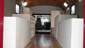

  • Sharleena
    110
    • 1. August 2007 um 22:27
    hallo christian,
    wir haben das holz auf 15mm runterhobeln lassen.
    anschliessend kam noch nut & feder hinzu.
    vielleicht könnte man ja auch noch mehr wegnehmenlassen ?
    überlegs dir doch nochmal...
