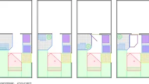

    Dankeschön an Euch alle, die Ihr Euch Euren Kopf für uns zerbrecht. Zu den einzelnen Ideen:
    ein Umsetzen auf ein anderes Basisfahrzeug kostet lt. MaBu mind. 8-9000 €, dabei bleibt dann aber das hohe Gewicht und die damit verbundenen Einschränkungen nicht zuletzt im Bereich der Geschwindigkeit und den erreichbaren Gegenden - und die Notwendigkeit eines zusätzlichen Alltagsautos.
    Die Bimobil-Kabine kommt sehr nah an unsere Vorstellung heran - die anderen Absetzkabinenanbieter haben eigentlich durch die Bank die Sitzgruppe an den Akoven anschließend, was uns nicht gefällt. Daher also unsere Suche nach der Bimobil-Kabine.
    Was die abnehmaber Oberschale Diener Idee, lieber Uwe, angeht, hat die den Nachteil, daß die absolut unterschiedlichen Grundrisse der Alltags- und der Urlaubskabine nicht miteinander vereinbar sind. Das werden also zwei Absetzkabinen bleiben.
    Aber mir ist da gestern so eine Idee gekommen, muß noch ein bißchen grübeln, aber vielleicht läßt sich da noch etwas machen...

    Kleiderschrank und Vorratsschränke würden während der Urlaubsfahrt anstelle der zweiten Sitzreihe in der DoKa eingebaut.
    Keine blöde Idee. Ich hab mir heimlich auch schon Gedanken gemacht, ob später mal, wenn der Kasten wieder alt ist, evtl. Kinder da sind... ne Doka nicht verkehrt wäre. Aber so wenig Platz hinten drauf für Räder und Gepäck
    => Wenn man die Sitze nicht braucht gehen Räder oder Gepäck ja wunderbar statt der hinteren Sitzreihe.
    Aber jetzt stehen erstmal noch ein paar Jahre im Kasten bevor. Bereue es auch nicht, da ich zur Zeit noch viel mitten in der Stadt am Straßenrand wohne, das fände ich mit einer Kabine nicht so toll, weil die halt sofort als Camper erkennbar ist.

    wenn Du die Vorratsschränke wärend der Urlaubsfahrt in die Doka setzten willst sollen deine Kinder dann in den Aufbau?
    Habe auf der CMT im Januar, bei Bimobil, erfahren das die Eintragung der Sitzplätze in der Kabine ab diesem Jahr wohl nicht mehr geht.
    Was ist Dir denn genau in der Bimobilkabine zu klein?
    Wenn ich richtig infomiert bin baut Tischer auch nach Kundenwunsch aus.

    VW T5 Multivan. Ich hätte mit Dir gesprochen aber du warst immer unterwegs. Die Idee die du hast habe ich 1999 auf Sprinterbasis selbst gebaut. Die Kabine hat die maße 2,05*3,20m plus Alkofen 3,5 T gesamtgewicht.
    Der Grundriss ist identisch mit der Bimobilkabine. Wenn das für Dich interesant ist kannst du gern vorbeikommen (ca. 60 km)und dir das Fahrzeug anschauen.

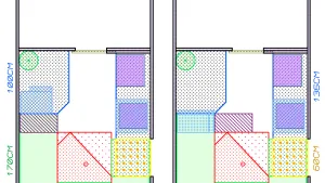

    Nur noch einmal, um unsere Vorstellungen klar zu stellen: das Fahrzeug soll drei Bereiche abdecken:
    - Alltagsfahrzeug: also tiefgaragentauglich und mind. 4-5 Sitzplätze, flottes Reisetmpo muß möglich sein, ohne an Spritkosten arm zu werden, Kofferraum
    - Kurztripps: kleine Kabine, die eine Schlafgelegenheit für 2 Personen, eine Koch- und eine Waschgelegenheit enthält
    - Urlaubsreise: Bewegungsraum, große Betten, Dusche, 'ordentliche' Tank- und Batteriekapazitäten; ausgelegt für nur 2 Personen
    Also: DoKa unter 2m Höhe mit 'Alltags-'Hubdachkabine; damit Platz für 4-5 Personen beim Fahren, Kabine mit hochgeklappten Betten als Kofferraum nutzbar, für Kurztripps über ein (verlängertes) WE als Wohngelegenheit ausreichend. Ähnlich wie Krabbe und Wolfgangchen es mit ihrem Hardtop gemacht haben, nur mit erweiterter Nutzbarkeit.
    Stufe 2: Alltagskabine 'runter, Urlaubskabine drauf. Zusätzlicher Stauraum durch Austausch der Sitze in der zweiten Reihe durch Schränke. Bei Verzicht auf diese ist sogar ein Kurztripp mit 4 Personen möglich (Heckbett 170/130*210cm)
    Diese Kabine gibt es nicht fertig zu kaufen, deshalb wird das auf jeden Fall ein Individualbau, von wem, sei erst noch einmal dahin gestellt. Am nächsten kommt unseren Vorstellungen wie gesagt der Bimobil VD 280, hier war der Raumeindruck aber recht eng.
    Wir haben gestern noch einmal lange darüber nachgedacht, und herausgekommen ist der unten dargestellte Grundriß: Knackpunkt: das WC kann zum Duschen unter die Sitzbank geschoben werden, der ansonsten dort befindliche Auszug muß dann einfach vorher in den Gang herausgezogen werden. Damit entsteht eine üppige Dusche bei doch recht geringen Naßzellenabmessungen (evtl. 100*80cm, vielleicht noch kleiner).
    Was haltet Ihr davon?

    beim Freistehen mit dem relativ kleinen Womo ist eine geräumige Dusche sicherlich ein angenehmes Feature zum Wohlfühlen, nur, den vergleichsweise großen Platz für den Transport von Luft in einem Schrank zu vergeuden, den man im besten Falle 2 mal 10 Min am Tag nutzt (vom Aufhängen nasser Anoraks mal abgesehen), ist m.E. ein Luxus, den Ihr Euch nicht leisten solltet. Ich würde zwei komplette Bänke bauen und statt der Dusche den Kleiderschrank nach vorne an die Fahrerseite setzten. Das PP kommt in einen Auszug und die Dusche wird in den jetzt entstehenden beiteren Flur untergebracht mit einer Tasse im Boden und einer Kabine aus Duschvorhang-Material.
    Aber das ist natürlich meine Interpretation der Prioritäten, die Du sicher etwas anders setzen wirst. Mir wäre die größere Bewegungsfreiheit meiner Lösung mit der Option, sich auf den Sitzbänken auch mal lümmeln und auch ein befreundetes Paar bei etwas schlechterem Wetter empfangen zu können, wichtiger als die feste Duschkabine. Abgesehen davon, ist der freiere Blick ebenfalls ein Wohlfühlfaktor, denn ich fürchte, Ihr werdet Euch in Eurem Auto mächtig eingemauert vorkommen, wenn Ihr die Heckklappe nicht öffnen könnt. Außerdem halte ich die Vorbeiquetscherei an Eurem merkwürdig und unpraktisch geformten Tisch für eine Zumutung, tut mir leid....... Tja, als gewichtiger Betrag zur Menschheit habe ich eine gehobene Sensibilität für Lebensräume....hihihihi
    Übrigens, aber verrate mich bitte nicht weiter, für Deine Situation wäre wahrscheinlich ein Wohnwagen ggfs hinter einem kurzen Transit Kasten die optimale Lösung, aber als Guru eines Womoselbstausbauerforums kann man sowas nicht gut zugeben.... :roll:
    PS: Auch ein Wowa läßt sich auf Basis einer Leerkabine selbst ausbauen....hihihi
    PS 2: Iss ja juuuuuuuut.... ich hör ja schon auf..... :oops::wink:

    Es ist alles eine Frage des Nutzens und der Anforderungen.
    ich habe in meiner kleinen Kabine auch einen recht großen Sanitärraum untergebracht. Zum einen weil ich gerne etwas Bewegungsfreiheit im Bad habe und ich Umbauerrei um das Bad zu nutzen nicht mag. Und wir haben drei Kinder die immer wieder (teilweise blitzartig) auf Toilette müssen, und da immer erst umzubauen wäre nervig, bzw sogar für die restliche Besatzung hinderlich. Außerdem nutze ich den Platz in der Nasszelle auch für Stauraum.
    Wohnwagen oder Reisemobil, was praktischer ist hängt davon ab ob man länger an einem Ort bleibt oder meist jeden Tag fährt und dann immer wo anders übernachtet.

    das mit der "Toilettenverschiebung" würd ich nicht machen. Die Toilette starr lassen und ein Klappwaschbecken darüber montieren.
    Mit einem Vorhang oder besser mit einer Faltwand die Toilette und das Waschbecken abtrennen und eine Große Dusche haben.
    Vorteil dieser Lösung wäre das sich der nicht duschende Mitreisende nicht auf den ausgezogenen Auszug achten muß und sich frei bewegen kann.
    Was das Raumgefühl auch verbessert ist wenn die Nasszelle und die Küche ins Heck wandern und Du eine große Rundsitzgruppe direckt hinter dem Fahrerhaus machst.

    zum Thema WoMo/WoWa: wir sind absolut keine Camper, d.h. stationäres Stehen ist eher die Ausnahme. Ausnahme von der Ausnahme: Länder mit Campingplatzzwang wie Ex-Jugoslavien. Aber gerade aufgrund der Campingplatzpflicht sind diese Länder ganz nach unten auf unserer Wunschliste gerückt. Außerdem möchten wir auch einen Allradantrieb, um entlegenere Gegenden 'heimsuchen' zu können (z.B. Island - hallo Sven :wink: ), und den Traktionsvorteil wollen wir nicht durch einen Hänger wieder verlieren.
    Auf einen Kleiderschrank in der Kabine habe ich übrigens bewußt verzichtet: der soll bei Urlaubstouren anstelle eines Sitzes in der zweiten DoKa-Reihe eingebaut werden. Daher gibt es außer der Naßzelle keine deckenhohen Bauteile, die das Raumgefühl einschränken würden. Im Küchenbereich sind Kocher, Spüle und Kühlschrank angedeutet.
    Und Banklänge haben wir eigentlich auch genug: in Fahrtrichtung 170cm, hinten quer sogar 210cm - das sollte für zwei Personen locker reichen (der Auszug unter der Quersitzbank ist ja nur so hoch, daß die Sitzbank noch darüber paßt.
    Und was den Tisch angeht: der fein-rot-gepunktete Bereich ist der eigentliche Tisch, der grob-rot-gepunktete die Ergänzungsstücke zum Umbau in ein Bett bzw. für eine größere Gruppe am Tisch.
    Die Überlegung mit dem WC und dem Klappwaschbecken hatten wir auch schon (siehe linken der ersten vier Grundrißideen), aber hier ergibt sich nur eine Duschfläche von ca. 55*80 oder 90cm. Manch einem mag das reichen, aber wir sind halt mächtig von unserer 80*80cm Haushaltsdusche im 'Dicken' verwöhnt. Schubse ich das WC 20cm aus der Naßzelle 'raus, habe ich wieder meine knapp 80*80cm...
    Und die Hecksitzgruppe ist für uns ein Muß seit unserem ersten eigenen WoMo: soviel Licht und Ausblick wie mit einer solchen Anordnung bekommt man bei keiner anderen. Wo sonst kann man drei große Fenster an der Sitzbank haben, und das auch im tiefen Winter?
    Wir werden einmal Pappkartons sammeln und dann ein 1:1-Modell basteln; 'mal sehen, ob ich meinen Schatz nicht doch noch davon überzeugen kann, daß man auf einer alltagstauglichen Basis eine urlaubstaugliche Kabine haben kann!
