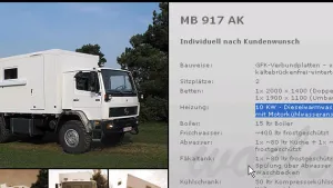

    Hallo Mike
    Habe eben mal bei Woelke geschaut und das hier gefunden:
      • 51,9 kB
      • 824 × 322

    Ok, vielleicht nur bedingt zu vergleichen - meine Minikabine mit etwa 7³ Rauminhalt benötigt laut mehrfacher Rechnung bei -18°C etwa 900W Heizleistung - und das bei etwas 22m² Aussenfläche. Die kleinste erhältliche Luftheizung ist die Webasto Airtop 2000, die in der kleinen Stufe etwa diese 900W bringt. Mit den 2000W in der großen Stufe dürfte ich auch bei -30° nicht einfrieren.
    Bei Deiner Kabine, Mike, komme ich auf etwa 67m² Aussenfläche (Fenster + Türen + Wände) - also etwa das dreifache wie bei mir. Dafür hast Du fast doppelt so dicke Wände und nicht so viele Wärmeschwachstellen wie ich - ich würde also sagen, daß Du mit 2000W bei -18° gut über die Runden kommen solltest. Und mit einer Reserve von nochmals über 2000W sollten auch bei -30°C Aussentemperatur innen sehr wohnliche Temperaturen möglich sein!
    Joe: mit 6-8kW Heizleistung für 120m² im Hausbau liegst Du aber recht hoch - wir brauchen für 210m² bei +4°C etwa 1,5kW, bei -18° (das kälteste, was wir bisher hatten) 3kW Heizleistung - inkl. WW-Bereitung für 6 Personen... Aber ich gebe zu, unser Haus ist diesbezüglich eher nicht der Standard :roll:
    Sorry aber die Berechnung "hinkt".
    Das mag ja zutreffen wenn du alle Fenster und Klappen geschlossen läst und in deinem eigenen Saft garst :wink:
    aber was du ausser acht läst ist die Tatsache, daß du ständig lüften und gleichzeitig heizen must :!: und dafür behaupte ich jetzt mal so, wird sich deine benötige Leistung um einiges erhöhen, eventuell sogar verdoppeln.
