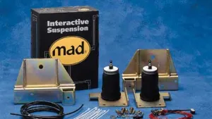

    Moin Krabbe, von MAD gibt es auch externe Zusatzluftfedern, nicht nur die roten Federbaelge zur Montage in den Federn. Hier mal ein MAD Foto aus dem link. Wobei die fuer alle Modelle das gleiche Foto haben...
