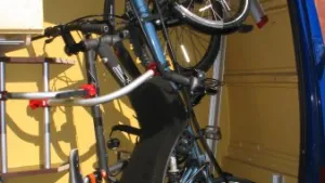

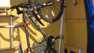

    Hier jetzt das MTB reinbestellt. Wenn ein zweites MTB dazu soll, muss das innere allerdings andersrum, also Lenker nach unten, denn das äußere hat ja oben die Schräge Schiene.

    Und hier jetzt meine beiden Räder drin. Sie berühren sich nicht und können auch nicht wackeln. Das war wirklich schlimmer als Mikado, bis ich das so weit hatte...

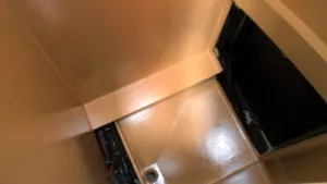

    Hier sieht man jetzt, warum ich mir den Aufwand mache, die Räder hochkant reinzustellen: Auf der linken Seite hängen die nassen Kajakklamotten zum trocknen. Im alten Bus standen die Räder horizontal, und wenn man nasse Klamotten hatte, sind die Räder versifft und es konnte auch nicht so gut trocknen. Da ich oft nur mit einem Auto beim Paddeln bin, bin ich aber gerade beim Paddelurlaub auf das Fahrrad angewiesen, um hinterher das Auto vom Einstieg wieder holen zu können.
    Die Kleiderstange ist ein Aluwinkelprofil, in das in regelmäßigen Abständen Löcher gebohrt sind. So können die Bügel nicht rumrutschen und die Klamotten haben einen festen Abstand. Dahinter sieht man die große Lüftungsöffnung, die für einen Abtransport der Feuchtigkeit sorgt. Über den Fahrrädern ist ein Pilzlüfter, der bei Wind für Unterdruck sorgt. Das hat schon im letzten Bus gut funktioniert.
    Der ganze Kajak- und Fahrradkeller ist vom Innenraum abgeschlossen. Wasser am Boden kann durch Löcher nach draußen, zum Wohnraum gibt es keine Verbindung. Auch keine Kältebrücke, das ist alles gut isoliert. Drum ist das ganze Blech unisoliert und einfach nur angepinselt.
    Unter die Klamotten kommt noch ein Heizungsauslass, so dass man bei nasskaltem Wetter und fehlender Fortbewegung die Trocknung künstlich beschleunigen kann.

    Die Halterung für die Fahrräder ist ziemlich simpel. Die Schienen und Halter hab ich beim Campinghändler bestellt und mit der Flex zerlegt, die Rohre sind aus dem Baumarkt. Ich hab einfach ein paar Siebdruck-Abfallstücke mit 30mm Löchern versehen und hinten an die Wand geklebt - fertig.
