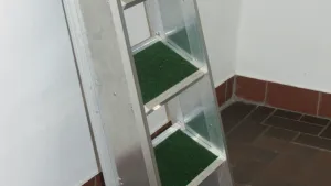

    Na, dann will ich zu den Treppenvorschlägen auch noch einen zufügen. Die gleich gezeigte Treppe habe ich im Herbst für den jetzt begonnen neuen Ausbau gebaut. Teile sind aus Alu, das System stammt von der Fa. Alfer, bei der alle Einzelteile zu kaufen sind. Bauen und schneiden muss man allerdings immer noch. Sie ist sehr leicht, was bei meinen 3,5t, die ich einhalten muss, auch wichtig war. Die Treppe wird eingehängt und da ich für hinten und die Seitentür zwei Treppen gebaut habe, kann ich mit ihnen auch die Markise an der Busseite anbringen ohne "Leiter" und zu zweit. Die Treppe ist so gebaut, dass sie wie eine "echte" Treppe genutzt werden kann, breiter Auftritt, in der Waage. Als Haltegriff dient dann der Sicherungsbügel an der Tür- man wird ja immer älter.

    Holzwurm
    Danke für das Treppenbild. Ist die Treppe zusammenklappbar?

    Hallo, hero,
    nein, ist sie nicht.

    HalliHallo
    nette Diskussion :wink:
    zur Türe kann ich nur sagen, das der Rahmen thermisch isoliert sein sollte. Haben in unserer Kabine einen durchgängigen Alurahmen, und der schwitz innen sehr sehr stark :( . Schon ab etwa 10° Unterschied wird der Feucht. Richtig schlimm wenn Regenwetter und kühl. Da die Kabine ansonsten anscheinend Kältebrückenfrei ist, ist der durchgehende Alurahmen der Kälteste Punkt, da sammelt sich die Feuchtigkeit.
    Zur Leiter : Einen dreistufen Klapptritt mit doppelt tiefen Stufen, so das man auch gut vorwärts runter gehen kann. Gerade der Kinder wegen. Etwas ausen angebrachtes erschien mir als zu verschmutzungsanfällig.
    Sie läst sich klein zusammanlegen und findet im Eingang unter dem Doppelboden ihren Platz. Etwas nachteilig ist es, wie Sven schon beschrieb. Dennoch würde ich es im Moment wieder so machen.
