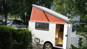

    Anbei noch ein paar Bilder,

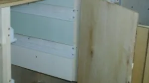

    Da man anscheinend immer nur 3 Bilder pro Beitrag anhängen kann, hier noch ein paar weitere Bilder.

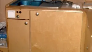

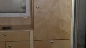

    Und noch ein paar Bilder von Innen

    das Aufstelldach dient auch zum schlafen.
    Im Heck über der Sitzgruppe ist eine Schlaffläche von 1mx1,7m (Breite).
    Durch 2 Einlegeplatten kann diese Fläche um jeweils 0,5m verlängert werden. Da unsere 3 Kinder noch nicht so groß sind, reicht derzeit die 1,5m Verlängerung gut aus.
    Über der Küche kann man aber auch so recht passabel stehen, hat an der vordersten Stelle ca. 180cm.
    Bin selbst 190cm groß und kann insgesamt mit der Kopffreiheit gut leben - solange das Dach aufgeklappt ist :wink:

    Kannst Du mal Detailfotos und ggf. Zeichnungen vom Aufstelldach hier einstellen? (Schaniere, Abdichtung, etc.) Ich denke, da gibt es hier einiges an Interesse.

    das Aufstelldach ist vorne mit 4 VA Beschlaegen aus dem Lkw Bereich (SUER) befestigt. Die Abdichtung erfolgt rundum durch ein Kantenprofil welches auf dem umaufenden Aluprofil aufgesteckt ist. Eigentlich genau wie bei den VW-Bus Aufstelldaechern.
    Nachdem die Gasfedern (500mm Hub) beim ersten Zuklappen schon seitlich weggeknickt sind, haben diese noch einen Knickschutz erhalten, ausserdem habe ich die Position geaendert um eine groessere Ueberlappung von Zylinder+Kolben zu haben. Genug Reservekraefte fuer das Aufstellen hatte ich gluecklicherweise einkalkuliert.
    Inzwischen habe ich nochmal die Position geaendert. Nun habe ich immer noch genuegend Ueberlappung und genau die Gewuenschte Hilfskraft beim Dachaufstellen.
    Die gesamte Kabine konnte ich vor unserem Urlaub leider nicht mehr austesten - bei der Abdichtung des Dachstoffs am unteren Rahmen gab es dann auch gleich Undichtigkeiten bei starkem Regen in Verbindung mit Seitenwind. Der Wind drueckte dann das Wasser zwischen Stoff und Unterrahmen durch. Inzwischen habe ich die Befestigung geaendert und ein zusaetzliches Innenrahmenprofil angebracht. Dazu musste der Stoff eh raus, nun kommt auch noch ein Fenster+Mueckengaze mit rein.
    Detailfotos muss ich nochmal raussuchen bzw welche machen.

    Deine Kühlbox, ist die selbstgebaut oder nur zusätzlich isoliert? Ansonsten, auch von mir Gratulation zu Deinem Werk. Ich hoffe, ihr werdet so zufrieden mit Eurem Wohnwagen, wie sich das ja eigentlich nach so viel Arbeit gehört.

    Danke! Die Generalprobe diesen Sommer verlief sehr gut, auch wenn einige Kinderkrankheiten noch ausgemerzt werden muessen.
    Zur Kuehlbox: Nein, die ist nicht selbstgebaut. Waeco hat zwei Kuehlboxen mit separater Kompressoreinheit im Program. Wegen besserer Kuehlung, Platzgewinn und Leiser habe ich das Kompressoraggregat im Deichselkasten untergebracht. Die Zusaetzliche Isolierung um nachts die Box ggf abzustellen und wegen weniger Kuehlverluste (=weniger Stromverbrauch).
