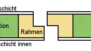

    Nachdem ich jetzt meinen alten Kastenwagen entkernt habe ist mir Folgendes negativ aufgefallen:
    1. Überall Literweise Kondenswasser im Rahmen
    2. Liebevoll gezimmerte Möbel wurden größtenteils zerstört, da nicht auf Zerlegbarkeit geachtet wurde
    3. Das gesammte Material wie Isolierung und ähnliches muss ich für den neuen Ausbau neu kaufen, da das alte nicht in brauchbarem Zustand entfernt werden konnte.
    Kastenwagen bleibt für mich aber die richtige Option, da ich keinen Außenaufbau bauen kann und will und die Wendigkeit und Unauffällikeit des Kastens genieße. Auch bei Unfällen ist mir ein Metallkasten lieber. Und nicht zuletzt hab ich jetzt schon einen neuen.
    Jetzt die neue Idee: Um den Aufbau vom Basisfahrzeug unabhängig zu machen und bei Unfällen, oder sonstigen (z.B. altersbedingten) Schäden am Fahrzeug schnell wechseln zu können, baue ich einen selbsttragenden, modularen Ausbau hinein, quasi eine Leerkabine mit genau der Außenform wie die Innenform des Kastens. Dadurch bekomme ich das auch richtig isoliert und hermetisch abgeschlossen. Bei Fahrzeugwechsel kann man das ganze umziehen ohne viel neues zu brauchen.
    Ich würde die ganze Kabine in so Art Würfel unterteilen (damit es in aufgebautem Zustand durch die Tür passt), die dann miteinander verbunden werden. Das hab ich mir etwa so vorgestellt (siehe Attachement).
    Einfach zusammenschieben und mit ein paar Schrauben durch beide Rahmenteile verbinden. Natürlich wird das alles nicht rechteckig sondern eben genau so wie der Kasten innen auch ist. Die Formen dafür hab ich eh schon als Schablonen vom alten Ausbau.
    Probleme gibt es natürlich überall wo zwingende Verbindungen zwischen Kasten und Kabine vorgesehen sind, sprich Fenster, Türabschlüsse, Lüftungen, Gurtbefestigungen und Anschlüsse (Wasser, Strom...). Das muss ich dann im Detail klären, halt ich aber nicht für unmöglich. Die Kabinenwürfel müssen eben an geeigneten Stellen aussen stabile Winkel besitzen, über die sie mit der Karosserie verschraubt werden. Und dort wo Fenster hinkommen, muss die Karosseriewand absolut plan auf dem Würfel aufliegen und wird dann mit dem Fensterrahmen verpresst.
    Systeme die naturgemäß stark verbunden sind, wie z.B. Gasanlage oder Wasseranlage sollten dann halt nicht zu stark verteilt sein, so dass man nicht doch alles zerlegen muss. Ich würde sogar so weit gehen und auch den Boden und die Decke jeweils in die Würfel mit integrieren, damit man hier wirklich dichte Abschlüsse bekommt und z.B. ausgelaufene Flüssigkeit nicht in den Kasten sickert.
    Klar verliert man so einiges an Raum und der schnellste Weg einen Kastenwagen auszubauen wird das sicher auch nicht, aber ich bin motiviert und will einen ordentlich wintertauglichen Kasten haben. Und wenn ich einen neuen hol, will ich nicht wieder von vorne anfangen. Für diesen Ausbau hab ich mir eine große Halle angemietet und der läuft unter dem Motto Perfektionissmus :D
    So und jetzt lasst mal hören was ihr so davon haltet.

    So etwas ähnliches wollte die Fa. Seitz mal auf den Markt bringen:
    Eine Wohnkiste, die man einfach bei Bedarf aus dem Kastenwagen rausziehen kann.
    Nur ist scheinbar nichts draus geworden.
    Dieses Prinzip würde mir besser gefallen, als die von Dir angestrebte Lösung, so eine Kiste fest mit dem Fahrzeug zu verbinden und nur bei Fahrzeugwechsel aus und einzubauen.

    Äh, wozu sollte ich die Kiste aus dem Fahrzeug ziehen wollen? So modular brauch ich's nicht. Sonst hätte ich mir auch einen Pickup geholt :D
    Ausserdem hat die Tür eine wesentlich kleinere Öffnung als der Innenraum. Da verschenk ich ja die Hälfte des Raumes und sogar die Stehhöhe!
    Und wie soll das mit den Fenstern funktionieren???
    So wie ich das verstanden habe ist die Kiste mehr als Raumerweiterung gedacht und für Leute die den Transporter auch noch als Transporter nutzen wollen.
    Natürlich ist es aufwedig die von mir geplanten Teile zusammen und wieder auseinander zu bauen, aber nichts im Vergleich einen neuen Bus von 0 an auszubauen. Außerdem macht man das ja vielleicht alle 8 oder 10 Jahre mal, nicht ständig. Im Zweifelsfall, wenn man in 10 Jahren doch ganz andere Interessen hat, und evtl. Familienzuwachs, kann man das ganze ja nochmal in einen recht neuen Kastenwagen reinbauen und dann noch zu einem vernünftigen Preis verkaufen. Es ist ja so, dass man die teuren Ausbauteile beim Verkauf quasi verschenken muss, weil das Basisfahrzeug außenrum einfach nichts mehr wert ist. Das ist aber nur eine Nebenüberlegung. In erster Linie will ich einen wirklich dichten und ordentlich isolierten Kastenwagenausbau. Wenn ich mir die Bilder von Seitz anschaue, ist das das genaue Gegenteil. Völlig offen zum Fahrerhaus und einfach die Wand mit Teppich beklebt. Und so windige Vorhänge als Raumteiler. Das will ich mal im harten Wintereinsatz bei -30° Grad sehen :twisted:
    Außerdem ist das keine Küche sondern eine Notlösung. Ich bin nämlich auch Hobby-Koch, aber mit dem Arbeitsplatz vergeht einem ja schon von vornherein die Lust am Kochen.

    Neben dem von Dir angesprochenen Raumverlust sehe ich bei Deiner Idee noch folgendes Manko: Du willst genau nach der Karosserieform bauen und willst so bauen, um den Ausbau so komplett in eine neues Basisfahrzeug zu bauen, wenn der alte hinüber ist.
    Nur gibt es dann noch dieses Basisfahrzeug? Oder ist nur noch der Nachfolger mit anderer Karosserieform erhältlich? Denn dann passt Deine "Kiste" u. U. auch nicht mehr in ein neues Basisfahrzeug.
    An Deiner Stelle würde ich die Energie eher darauf verwenden dafür zu sorgen, dass zum einen Dein derzeitiges Basisfahrzeug, welches Du am ausbauen bist, möglichst lange hält. (Kondenswasser, welches sich im Rahmen sammelt muß nicht sein...)
    Und weiterhin würde ich ggf. beim Möbelbau auf einfache Demontage u. ggf. durch nicht zu sehr an die Karosse angepasste Konturen auch möglichst einfache Weiterverwendung in einer neuen Karosserie achten.

    Ist mir schon klar, daß das nix für Deine Ansprüche ist.
    Nur wenn ich mir hier so die einschlägigen Beiträge zum Thema Kastenwagenausbau anschaue, glaube ich nicht, daß es möglich ist so eine Lösung zu realisieren. ohne z.Bsp. auch auf eine Öffnung zum Fahrerhaus hin zu verzichten.
    Dann Frage ich mich allerdings, warum es unbedingt eine Kastewagen sein soll.
    Darüber hast Du zwar schon einiges geschrieben, aber in einem solchen "modularen Aufbau" dann noch nutzbare eingetragene Sitze zu haben dürfte eine weiter Hürde werden.
    Ich denke mal die klassische Ausbauvarianten, jedoch in Anlehnung an Deine Wünsche auf "Demontierbarkeit" sollte da schon wesentlich leichter zu realisieren sein.
    Daß man beim Kastenwagen, das Problem des Kondeswassers vielleicht nie ganz in den Griff bekommt, läßt sich evtl. auch anders bekämpfen.
    Hierzu werden Dir die "Fachmänner" im Forum sicher noch einiges sagen können.
    Meine Idee wäre, alle Hohlräume mit Wachs versiegeln, jedoch an den tiefsten Stellen eine Möglichkeit vorsehen, daß Kondeswasser ablaufen kann. Dann sollte es sich nicht mehr dauerhaft darin stauen können.

    Das mit den Löchern unten hab ich mir auch schon überlegt, aber dann bekommt man halt durch den Sprühnebel von unten wieder frische Feuchtigkeit rein. Außerdem ist es natürlich immer gefährlich unten rumzubohren, da man das immerhin verzinkte Metall wieder zusätzlich schädigt.
    Zu den Bedenken von Krabbe: Natürlich will ich die Karosserieform nicht 1 zu 1 nachbauen. Nur an ganz wenigen Stellen, wo ich auf die volle Breite angewiesen bin (mein Bett ist quer zur Fahrtrichtung) werde ich den Aufwand betreiben. An den meisten anderen Stellen reicht es mir wenn die Außenwände der Würfel ungefähr die Form haben, die eine an die Fahrzeug-Innenwand gepresste dünne Sperrholzplatte haben würde.
    In vielen Teilen sind die Ausbauschritte dann eh fast identisch wie wenn ich den Kastenwagen direkt innen beplanken würde.
    Das mit den sich ändernden Innenraummaßen ist natürlich ein großes Gegenargument. Hier müsste man sich mal die Produktpolitik von FIAT anschauen. In den letzten 12 Jahren haben sie ja innen nichts geändert. Im Zweifelsfall könnte man ja auch auf ein etwas älteres Fahrzeug mit extrem wenig Laufleistung zurückgreifen, wenn man einen passenden Ersatz braucht und das aktuelle Modell nicht mehr passt.
    Und komm, zweimal zieht man sowas nicht mehr um, für 20 Jahr brauch ich nicht vorausplanen. Wie gesagt, die Hauptidee ist ein Kastenwagenausbau mit den Vorteilen einer geschlossenen Kabine zu haben. Ich wüsste jetzt nicht wie ich das anders mit wesentlich weniger Arbeit schaffen sollte.
    Vielleicht sollt ich noch erwähnen, dass mein Ausbau eh nur ein 3/4 des Kastenwagens ausfüllt und ich eh sehr aufwendig Zwischenböden und Zwischenwände plane. Der hintere Teil ist abgeriegelt, nicht isoliert und beherbergt Kajaks, Fahrräder und nasse Kajaktextilien, die dort im Durchzug trocknen. Das hat sich im ersten Ausbau bewährt und wird jetzt durch den erhöhten Boden noch verfeinert.
    Natürlich will ich den Ausbauplan auch nicht mit einem fixen Würfelraster überziehen und das dann so zerteilen, sondern es werden halt die Teile die eh zusammengehören zusammensteckbar gemacht. Also z.B. die untere und die obere Hälfte der Küche, die Sitzgruppe wird in 4 Teilen gebaut usw. Ich glaube so viel Arbeit ist das gar nicht. Eher in der Bemaßung und im Planen, und nicht in der Durchführung.
    Soeben ist mir noch ein weiterer Vorteil eingefallen. Wenn die ganze Isolierung an dem Innenleben durchgeführt ist, und man dieses in Teilen demontieren kann, kann man auch mal was an der Karosserie machen. Am durchschnittlich ausgebauten Kastenwagen ist das so gut wie unmöglich, da man nicht einfach mal großräumig Metall freiräumen kann, um z.B. ein Blech auszutauschen, wenn einem da jemand reingefahren ist.
    Die Arbeitsrichtung ist halt auch eine andere. Wenn man die Wände erst isoliert, dann beplankt und dann Möbel drauf baut, muss man entweder konsequent auf Klebung verzichten, oder man kann das ganze nicht mehr demontieren ohne alles zu zerstören. Baut man die Wände draussen und schraubt sie nur mit Winkeln an wenigen stellen fest, kann man fast alles kleben und kommt trotzdem noch gut dahinter.

    Hallo nochmal, danke für die ausführlichen Ratschläge, sehr konstruktiv in der Tat. Werde mir das Würfelkonzept sehr genau überlegen. Evtl, kann man ja auch bei verschiedenen Teilen des Kastens verschiedene Konzepte benutzen und kombinieren.
    Die Idee mit den zu kurzen Möbeln, die mit dünner Schablone auf die jeweilige Fahrzeugwand angepasst werden finde ich schon mal ziemlich schlau. Muss mal weiter planen und schauen.
    Noch schnell meinen Trockenraum verteidigen. Es handelt sich hier nicht um einen Trockenraum, sondern einen Nassraum. Kajaksachen sind keine Winterklamotten. Die sind klatschnass und nicht feucht und die müssen nicht strohtrocken sein, die müssen vor allem luftig hängen. Dazu ist der Raum rundherum mit Zwangslüftungen ausgestattet, die bei schneller Fahrt (und auch im Stand) einen ordentlichen Durchzug entstehen lassen. So kann man die nassen Klamotten nach dem Wochenende einfach hängen lassen und es muffelt nichts. Das war so mit das einzige was an meinem letzten Ausbau wirklich genial war :D
    Und wozu bitte soll ich einen Raum isolieren, der sowieso innnerhalb von wenigen Minuten die komplette Raumluft austauscht? Kondenswasser gibt's hier nicht, da ja die Innentemperatur gleich der Aussentemperatur ist. Und das Wasser steht dort eh am Boden. Hier ist eher eine ordentlich Wanne gefragt, die nicht in den Rahmen sondern nach draussen entwässert, auch wenn bei flotter Fahrt alles von links nach rechts schwappt.
    Meine Idee mit der abgeschlossenen Kabine war eben genau, den Metallrahmen und den Wohnausbau zu trennen. Dann kommt nämlich auch überall Luft hin und einmal eingedrungene Feuchtigkeit kann auch wieder entweichen, z.B. wenn das nächste mal die Sonne auf die Wand brennt.
    Ich denke halt dass eine isolierte Möbelwand ungefähr in Fahrzeugwand-Form nicht so viel aufwendiger zu bauen ist, als die ganzen Winkel und Holräume an der Wand mit Schaum auszukleben. Ich brauch da größtenteil auch nicht jeden cm und kann ganz gut mit einer Anäherung sagen wir senkrecht bis zur Mitte und dann abgeschrägt bis zum Dachwinkel leben. So rund ist der Duc nicht. Und dafür sollte sich dann auch ein Folgefahrzeug finden lassen, wenn es denn so weit kommt. Wahrscheinlich will ich aber eh keinen nach 2007, denn dann bekomm ich ja meine Sitzplätze hinten nimmer zugelassen! :P
    Und dann kann ich die Schablonen für alle Seiten nehmen, dann geht das zack zack. Wenn ich den Rahmen komplett isolier, pfrimel ich mir ja nen Wolf!
    Der Grund wieso ich meinen Bus wie eine Ritterburg bauen will ist der, dass ich eben in einem Jahr darin mehr Zeit verbringe als so manch anderer in 10 Jahren. Außerdem mag ich gerne Sachen die so ausgeführt sind, dass man sie auch mit einer Horde betrunkener Arbeitskollegen benutzen kann, ohne dass hinterher alles kaputt ist. Auf windigen Klapp-Tischchen kann man halt nicht tanzen.
    Noch ne Frage: Wie kommst Du auf 164??? Ich hatte im alten schon eine Liegelänge von 180 quer und zwischen den Holmen von Blech zu Blech (was ich für das Bett ausnutzen will) sind es mehr als 190!

    So, nachdem's langsam konkret wird, bin ich auf allen vieren mit Meterstab durch den Bus gekrochen und habe angefangen das Konzept Milimetergenau im Rechner zu planen. Natürlich bin ich immer noch nicht von meinen Würfeln abgerückt. :oops:
    Jetzt bin ich allerdings wie zu erwarten war schnell auf allerlei Probleme gestoßen. Ein zusammensetzen des Ausbau's aus vielen großen fertigen Teilen ist irgendwie unmöglich, da sie ja irgendwie aus dem inneren eingefügt werden müssen. Zumindest kann man sie in keiner anderen als der umgekehrten Reihenfolge wieder zerlegen.
    Und es kommen noch ein paar Nachteile hinzu: Unterbrechung in der Höhe (um die Sachen überhaupt rein zu bekommen), was Einbußen in der Stabilität und auch Probleme mit Dichtigkeit z.B. in der Nasszelle mit sich bringt. Jetzt bin ich etwas orientierungslos.
    Der Plan für die gewünschte Aufteilung und die Materialien existiert sehr detailiert in meinem Kopf, aber ich weiß nicht wie ich es zusammensetzen soll. Es hat mich halt sehr stark mitgenommen, dass ich die ganze liebevolle Arbeit im letzten Ausbau einfach so zerstören musste, nur weil das Basisfahrzeug schlapp machte. Dem Ausbau fehlte ja eigentlich nichts. Aber durch's zerlegen war er dann Schrott. Jetzt hab ich mir Thomas Frizen-Fischers detailierte Beschreibung nochmal durchgelesen (danke dafür), bin damit aber auch nicht so ganz glücklich.
    Klar, ein paar einfache Regale mit hübscher Vorderseite kann man so realisieren und wieder mitnehmen. Aber was ist z.B. mit der Nasszelle? Die ist ja in der Umsetzung wie ich sie zur Zeit so plane eines der aufwendigsten Teile. Und es muss halt innen alles dicht verklebt sein. Wie zum Geier kann ich sowas wieder rausbauen, ohne es dabei zu demolieren?
    Ich werd mir mal noch weiter den Schädel zermartern und 3D Entwürfe zeichen und wieder demolieren 8)
