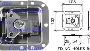

    Bei deinem Gedanken würden sich Rolladenschlösser eignen
    gibt es auch mit zwei beweglichen Krallen.
    Geh mal in München in die Türkenstraße (Nähe zu Därr) dort ist die Fa. Suckfüll oder so ähnlich, die haben alle möglichen unmögliche Sachen.
    Mir sind die Schlösser nur mit Schlüssel bekannt, kann mir aber gut vorstellen das es die auch mit Drehknopf gibt.

    Noch besser
    http://212.118.219.115/nvecomm/prodde…1&PFAD=2,6,3600

    Uiuiui, das sieht aber groß aus, für so nen kleinen Klamottenschrank unter der Decke. Ich dachte mehr an ganz einfach Riegel, die aber ähnlich wie ein Türschloss durch eine angeflanschte Seite von alleine einrasten.

    Außen so Case-Schlösser zu versenken klingt für mich im Moment nach mehr Arbeit, als ein paar Bolzen mit Federn zu bestücken. Zumal die Schränke nur maximal aus 12er Sperrholz sind und da durfte es schwer fallen so massive Schlösser zu versenken.
    Das Schiebetür-Schloss geht schon in die richtige Richtung, aber ich denke eine Halterung links und eine rechts ist von der Statik her angenehmer als eine in der Mitte. Die Seitenwände sind da einfach belastbarer in diese Richtung.
