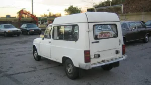

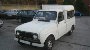

    habe vor ein paar Tagen ein 22 Jahre alten Renault F4 Kasten (mit Schiebefenstern hinten) erstanden. Jetzt überlege ich ernsthaft ein Mini Womo daraus zu bauen.
    Habe heute mal vermessen, Länge bei umgeklappten Vordersitzen 200cm, Breite Innenraum 140cm,Höhe 118cm.
    was haltet ihr davon? Bin auf dem Gebiet nicht so fit würde es jedoch gern probieren.Frage ist ob es so ein Ausbau schon gibt bzw ob die Fläche ausreichend ist?
    Hänge noch Fotos zur Info an ( Nicht erschrecken, sieht noch recht betagt aus )
    Schönen Gruß

    Hallo, soweit ich mich erinnere, gab es für den R 4 Kasten einen Profiausbau....aber frag mich nicht, wie die Firma hieß....vielleicht weiß das hier einer....?
    Das Prinzip des Ausbaus in so einem Auto, ob es jetzt der R 4 oder die Kastenente oder ähnliche Modelle sind, war, dass man auf einer Seite eine schmale Längsbank von max 60 cm hatte, auf der man nebeneinander saß, gegenüber war ein Schrank mit einem Klapptisch für über die Knie, dahinter ne Küche mit einem Kartuschenkocher und 10 l Kanister, daneben Kleiderschrank.... alles nicht sehr tief....
    Mit einer Klappmimik über den Mittelgang und der Rückenlehne bekam man ein Bett mit etwas über 1 m Breite, auf dem zwei sich innig liebende nebeneinander schlafen sollten. Unter der Bank gab es 4 oder 5 Plastikboxen für Klamotten und Krimskrams und Reisebedarf.....
    Wenn man an die Heckklappe, die man von Tür seitwärts angeschlagen auf Hochklappe umbauen konnte (Luxus pur!!!! weil Regenschutz) rechts und links Planen anpappte, hatte man eine den Lebensraum erweiternde Veranda.....
    Das schärfste in dieser Machart war mal eine Kastenente mit einem Hänger dahinter, der aus einem zweiten Kasten bestand, wo das Vorderteil mit dem Fahrerhaus einem Unfall zum Opfer gefallen war. In einem war das Wohnzimmer mit Küche, die ganz raffiniert in zwei Teilen aus den Bänken rausgezogen werden konnte, in dem anderen der Schlaf- und Sanitärbereich...... Die Fahrzeueg wurden im rechten Winkel Hintern an Hintern geparkt, über den Winkel kam ein schickes Vorzelt. Die waren mit gleicher blauer Metalliklackierung und den bei Enten sehr seltenen LM-Felgen sehr hübsch gemacht, eine Airbrush - Lackierung auf der Motorhaube, den Seiten und auf den Hecktüren machten den echten Hingucker aus.....
    Also, mein bester, auf geht´s, such Dir einen zweiten R 4 mit kaputtem Fahrerhaus.... ich empfehle französische Provinzschrottplätze....hihihi
