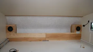

    Habe mal wieder etwas fast fertiggestellt.
    In die Alkovennase habe ich ein Ablageboard mit zwei Lautsprecherboxen eingebaut.das Board hat eine Tiefe von 20cm und eine Höhe von ca.25 cm. Der Boden des Boardes wurde aus 5x20x1 cm starken Pappelsperholz Riemchen die jeweils mit einem Abstand von 10 mm montiert wurden. Bei den Boxen hab ich zur seitlichen Ausenwand oben einen Spalt von ca. 15 mm gelassen, damit hier die Luft zirkulieren kann und keine nassen Stellen entstehen können.Ob und wie die Boxen klingen, kann ich noch nicht sagen, da ich noch kein Abspielgerät eingebaut habe. Ich habe die Lautspecher jetzt erst einmal nach hinten offen gelassen. Wenn es nicht gescheit klingt muß ich hier vielleicht noch nachbessern. Die seitlichen Verblendungen sind nur geschraubt, so das ich diese bei Bedarf auch wieder rausnehmen kann.

    Ahh, da sieht man auch Deine Alkovenbelüftung; da dürfte es keine Kondensationsprobleme geben. Aber wäre ein (oder zwei parallele) dünneres Luftrohr nicht besser gewesen? So wird entweder die Unterlattung recht hoch werden müssen oder die Matratze auf dem Lüftungsrohr aufliegen. Dadurch würde die nutzbare Alkovenhöhe doch um 3-4cm vermindert, oder?

    • #91
    Hallo Wolfgang
    Die Kabine hat eine lichte Breite von 206cm und die Matratze ist 140x200 cm.
    Das Heizungsrohr hat 65 mm Durchmesser. Also bis auf die 5mm müßte das eigentlich hinhauen, zumal ich ja mit dem Schlafsystem von Froli ja auch noch rund 40mm höher komme, so daß die Matratze eigentlich oberhalb des größten Durchmessers vom Heizungsrohrs liegt.
    Als Federsystem für die Matratze komt ein Froli Travel (Aufbauhöhe 35 mm) zum Einsatz
    Rainer

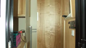

    Ich habe auch mal wieder was fertiggestellt. :wink:
    Also der Fußboden mit den 4 Klappen ist fertig, wobei die Klappen mit einen Alu T-Profil eingefasst wurden, so dass bei geschlossenen Klappen keine Spalten im Boden zu sehen sind. Ferner wurde für das Bad eine Schiebetür eingebaut. Die Schiebetür wurde wieder als Sandwich (2x 6mm furniertes Pappelsperrholz, 10mm Kern aus Rohacell) gebaut.Als Schiebebeschlag habe ich einen Beschlag für Möbeltüren genommen und diesen etwas modifiziert, damit die Tür nicht oben aus der Schiene springen kann. Das vordere Abschlußbrett für das Alkovenbett und der Schutz für das Heizungsrohr wurden fertiggestellt und eingebaut. Die Kantenleisten für die Schränke habe ich aus massiver Birke gefräst und zum größten Teil auch schon montiert.
