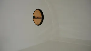

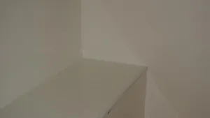

    und die letzten Drei
    für Heute
    Gruss Joe

    • 6. September 2006 um 16:50
    • #62
    Hi, Joe,
    echt toll, zuzusehen, wie es bei Dir voran geht! Und erst, was dabei herauskommt!
    Ich bin wirklich gespannt, das Teil einmal in natura zu sehen - das nächste Leerkabinen-Treffen kommt bestimmt...

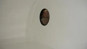

    Hallo Chrisi
    Der Schein trügt. Sieht toll aus der Boden. nicht wahr. Wie ein Fliesenboden. Ich habe sicher nicht die arbeit eines Plattenlegers ausgeführt. War nur ein Scherz. Es ist ein Novilon oder PVC Boden mit Plattenmuster.
    Wegen der Dichtheit der Fenster habe ich keine Bedenken. Ich habe die Holzumrahmten Ausschnitte der Fenster, Bullaugen, Dachluken und der Tür mit Sikaflex abgedichtet, damit bei einer allfälligen undichtheit das Wasser nicht die Holzkonstruktion erreicht. Auch habe ich alle Kanten mit Fugenkit bearbeitet damit die Feuchtigkeit weder von Aussen noch von Innen ans verarbeitete holz gelangen kann.
    Einbruchsicherheit wurde schon Diskutiert im Forum. Wenn einer rein will kommt er auch rein. Einen Panzerschrank kannst du und ich nicht bauen. Leichte Bausubstanz und Einbruchsicherheit lassen sich nicht vereinbaren.
    Wertsachen und unersetzliche Sachen musst du im Führerhaus oder Pick-Up aufbewahren, oder immer ein Fenster der Kabine offen lassen. Offene Objekte interessieren Einbrecher weniger.
    Die Isolation habe ich mit Sika 521UV vollflächig auf dem GFK verklebt. Einen Sprühnebel Wasser vor dem Verkleben nicht vergessen. Mal sehen ob sich das bewährt.
    Gruss Joe

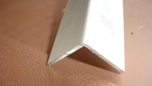

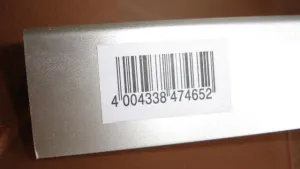

    Hallo Holgar
    Die Aluprofiele aussen habe ich noch nicht montiert. Ich werde Aluprofiele von Hornbach verwenden. 30x30x2 mm . seitenlängexseitenlängexdicke. Auf dem Dach bei der rundung wird ein Kedeleistenprofil von Reimo verarbeitet. 27x11 mm. siehe unter Reimo Bestellnummer 90193 . Das sollte bei meinem Radius von 94 cm problemlos zu biegen sein. für engere Radien müsste man eine spezielle biegevorrichtung haben. Dort werde ich bei bedarf Schrauben verwenden. die Restlichen Profile werden nur mit Sika 521UV verklebt.
    Gruss Joe

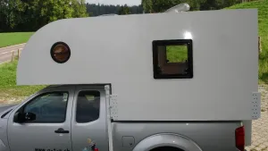

    Hallo Allerseits.

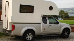

    Habe gestern meine Kabine das erste mal wieder Huckepack genommen.
    Ist ja noch nicht Fertig. wollte nur sehen ob es optisch gut aussieht.
    Ich bin zufrieden. Auch die Schmetterlingstüren lassen sich mit angebauten vorderen Stützen ganz öffnen. Die Hinteren Stützen werden bei der Fahrt demontiert, da sie sonst die Schlusslichter verdecken. soviel ich weis müssen die Schlusslichter aus einem Winkel von 45 Grad sichtbar sein. Das ist bei meiner Kabine so. Falls die MFK zusätzliche Beleuchtung verlangt, werde ich die Stützen dran lassen.
    Aussen müssen noch die Kantenleisten, Kederprofile, Befestigungsplatten, u.s.w. montiert werden. Innen beginnt nun der Ausbau.
    Gruss Joe

    • #78
    Glückwunsch zum perfekten Design... sieht aus wie aus einem Guss...... Auto und Kabine...
    Über das fantastische Finish braucht man nicht neu zu reden...hat man schon vorher gesehen......
    Saach mal, wär das nicht ein neuer Beruf für Dich? :wink:
    PS: Ohne die sichtbaren Stützen wäre die Optik unerträglich gut... hihihi

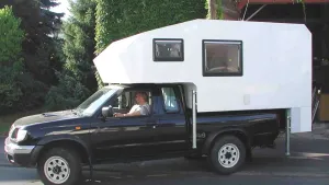

    • #79

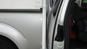

    Hallo Tango,
    ich glaub nicht, daß Du beim TÜV mit den vorderen Stützen durchkommst. Bei mir haben sie die bemängelt (sah fast genau so aus wie bei Dir) und ich muß sie beim Fahren abnehmen.
    Gruß Janoberni

    Hallo Tango,
    hier noch ein Bild wie meine Kabine direkt nach der Fertigstellung aussah mit deb betr. Vorderstützen die der TÜV beanstandet hat. (Gefährlich!!!)
