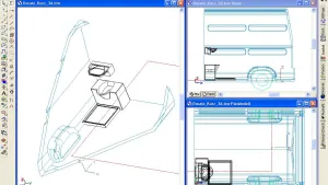

    villeicht ist es ja von intresse:
    ich muss meinen Text von oben mal etwas relativieren. Ich habe mit TurboCAD Professional 10.1 (pearl.de 59€, semi profi software, neupreis 399€) mal einen Kastenwagen in 3D entworfen und die ersten Teile eingebaut. Das geht recht gut
    und ich kann die Software durchaus empfehlen (Preis/Leistung=sehr gut). Mit Software kennenlernen stecken da aber bestimmt schon 12-16 Std. arbeit drin.
    Ich habe mal einen Screenshot angehängt.
    Gruss Marten
