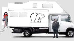

    Ich gehe ja auch schon ein halbes Jahr mit nem Eigenbauwunsch schwanger und hab schon viele Grundrisse entworfen, komme aber immer wieder zum gleichen Ausgangspunkt zurück.
    Bei uns sind 3 Kinder da, allerdings zwischen 10 und 15 Jahren - die gehen noch 3 bis 10 Jahre mit, dann wohl eher nicht mehr. Darum wirds bei mir wohl ne Absetzkabine für den Vario-Doka mit 4250mm Radstand, denn der hat die gleichen Pritschemaße wie der 3700er Vario mit kurzem Fahrerhaus.
    Aus diesem Grund wird der Alkoven für ne Doka etwas kurz ausfallen, er soll nachhher auf die Einzelkabine auch noch passen ... oder er wird gekürzt :D

    4250 sieht gut aus, das passt schon viel besser wie der erste Entwurf auf 3700er Fahrgestell. :idea:
    Na ja, ihr wisst ja.......... wie auch immer.......

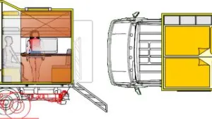

    Ja Ozy,
    für 5 Personen ist der Lange besser geeignet. Und mit dem kurzen Alkoven sollte auch die Achslast vorne kein Problem mehr sein.
    Habe die Ansicht noch etwas verfeinert und mal mit Doka 4x2 und Single 4x4 dargestellt. Ich denke, so langsam kommt es meinen Vorstellungen ziemlich nahe ;)

    Ja das sieht sehr ansprechend aus so.
    Hast du den IVECO Daily 65 C 17 auch mal in deine Überlegungen einbezogen?
    Der wäre von der Kabine her wesentlich moderner als der Vario der schon beinahe 20 Jahre so änlich gebaut wird.
