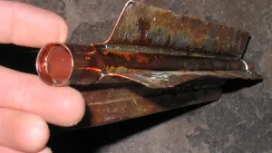

    So, hier mal wieder ein Bild:
    Das ist mein selbstgebauter Wärmetauscher. Einfach ein Stück 18er Kufperrohr auf dass zwei Doppelflügel aufgelötet sind. Dazu hab ich das ganze während dem Löten mit Schraubzwingen zwischen zwei Holzleisten verpresst, so dass eine ordentliche Auflagefläche entsteht. Holz war natürlich nachher verkohlt aber weit entfernt davon Feuer zu fangen.
    Hab's schon getestet. Ein paar Schluck warmes Wasser durch's Rohr und das ganze Gebilde wird sofort komplett warm.
    Insgesammt drei so Rohrstücke kommen in meinen isolierten PE-Tank und liegen dort dann U-mäßig am Boden. Grob überschlagen sind das dann 20 qdm Kontaktfläche, das sollte für warmes Wasser schon ausreichen. Zur Erhöhung der Oberfläche hab ich das Kupfer noch kreuz und quer graviert (in den 20qdm aber noch nicht berücksichtigt).
    Da ich im PE-Tank natürlich kein Kupfer löten kann, werden die drei Strücke mit 90° Kühlerschlauch-Formstücken verbunden. Die hatte ich von dem Standheizungsschlauch den ich mir besorgt habe eh noch übrig.
    Ach ja, Materialkosten für den Wärmetauscher: ca. 20 Eur (Kupfer ist so teuer)
