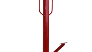

    Hallo Wolfgang
    Ich finde dein vorhaben ganz gut, und hab auch mal überlegt wie man das Problem mit der zentralen Hubmechanik kostengünstig und ohne immer das ding zu verstauen müssen, lösen könnte.
    Vorschlag 1 du planst in zentraler Lage so ein Raumteiler für Utensilien ein in den man die
    Hubvorrichtung integriert, aber das ist wahrscheinlich aus platzgründen nicht genau mittig möglich.
    Oder aber du machst einen schmalen Schrankkasten zum ausziehen in zentraler Lage so das du in nur noch ca 30 cm ausziehen musst bis zur Fahrzeugmitte, in dem dann der Hubstempel integriert ist.
    Hubmechanik eventuell ein umgebauter Getriebeheber gibt’s schon unter 100,00 Euro mit 300 Kg oder 500 Kg Nutzlast, und verschiedenem Hub.
    Als Führungen könnte man 4 Linearführungen verwenden, in die man dann auch mit Steckbolzen im ausgefahrenen, und eingefahrenen zustand fixieren könnte. weis aber allerdings nicht was die Dinger kosten. http://www.hegra-linear.de/index_de.htm
    2 Bilder noch damit du dir einfacher vorstellen kannst was ich meine.
    Gruß Thom
