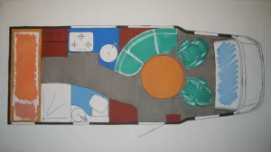

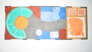

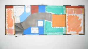

    PS. Anbei noch drei Grundrisse nach meinen Vorstellungen.

    Hallo Peter,
    die Grundrisse sehen zwar sehr interessant aus, aber teilweise sind sie unpraktisch. Das ist leider ein Trend der mehr und mehr zu beobachten ist, die Ursache liegt glaube ich darin, dass inzwischen Designer die Grundrisse entwerfen und nicht mehr Leute aus der Praxis.
    Zum Beispiel der Grundriss mit 4,5m Bodenlänge. Das Etagenbett, welches ja meist für Kinder genutzt wird, mit dem Kopfteil direkt neben die Eingangstür zu positionieren ist unsinnig. Wenn die Eltern nun mal spät abends aus oder ins Womo wollen wird das Kind oder der dort schlafende Erwachsene imens gestört. In kälteren Gegenden bekommt das Bett auch einen kalten Luftschwall ab.
    Die Hecksitzgruppe beim 4m Ausbau sieht super aus, ist aber als Bett nur sehr eingeschränkt und unbequem zu nutzen.
    Der Teilintegrierte ist absolut am Bedarf und nutzen vorbei geplant. Nur Stockbetten sprechen die Hauptkundschaft von Teilintergrierten nicht an.
    Klar ist, Du willst auf den Messen und Berichten auffallen, aber lese Dir mal die Wohnmobilforen durch, was die Leute wirklich suchen sind praktische, ausgefeilte Grundrisse. Und daran mangelt es immer mehr.
    Mit einem Grundriss, der bei möglichst geringer Außenlänge ein Maximum an Innenraumausnutzung, verbunden mit Familienfreundlichkeit bietet kann man heute auffallen.
    Extravagante Reisemobile die aber eine schlechte Raumökonomie haben gibt es heute wie Sand am Meer.
    Sorry für die harte Kritik.
