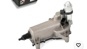

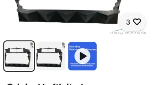

    Hatte das gleiche Problem...es lag an der kühlung..habe die kühlung erneut..bei mir gab es nur noch den oberen Teil...dieses problem gelöst...man darf nicht vergessen die Autos wurden nicht gepflegt...habe bis jetzt ca 6000 reingesteckt..

    Getriebe Problem hatte ich 5 mal Autobahn nach Hannover..bei warmen Motor...Darum habe ich die kühlung erneuert wie auf den Foto zu sehen..seit dem ist dieses problem weg...mein neues ist die schaltung am Getriebe Motor springt nicht an fehler 145 habe in DK auf die schaltung mit Holz gehauen scheint zu klemmen....sprang an....habe neues Teil bestellt kommt morgen...

    Habe dieses Teil eingebaut 4 Schrauben kein Problem...schaltung funktioniert supper...auto springt sofort an heute längere fahrt...ich hoffe das ich jetzt erstmal ruhe habe will anfang November richtung Portugal...mfg
