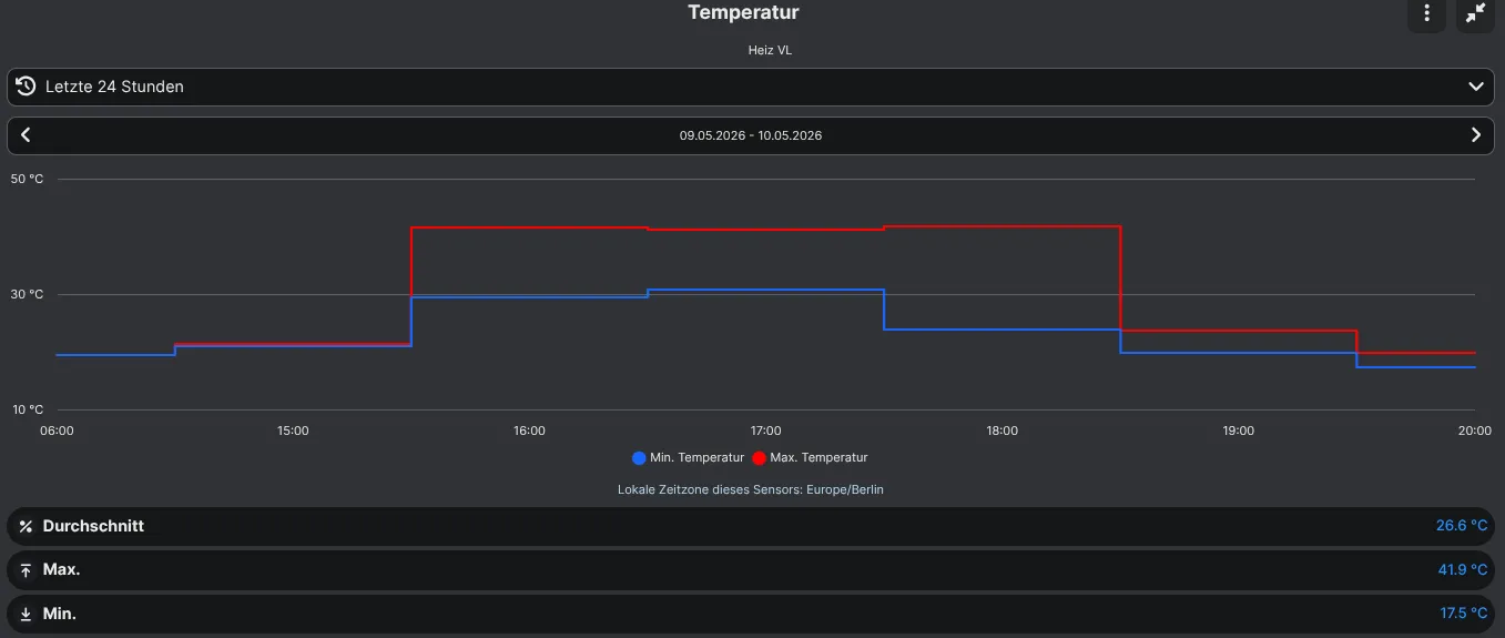

    Gestern Nachmittag mal eine Probelauf mit TempSensoren gemacht.
    Grüße Tim

    Hallo miteinander,
    heute nach dem isolieren der Vorlaufleitung und einstellen einer höheren Wassertemperatur der Heizung erneuter Probelauf um das Brauchwasser auf tempertur zu bekommen...
    Ergänzend zur Info von Holger, das Bedienteil der Air und der Flow ist zwar gleich, aber es merkt an welcher Heizung es hängt und ändert die einzelnen Menüpunkte.
    Die Flow kann zwei Betriebsarten: einmal "Vorheizen" dies ist aber immer zeitlich begrenzt mit der voreingestellten Temperatur (wobei die Hysterese sehr groß ist) und "Thermostat" hier kann die Pumpe im Dauerlauf betrieben werden, indem die gewählte Temperatur auf max (30°C) gestellt wird und die Zeit kann auf unbegrent gestellt werden. Die Vorlauftemperatur wird auch hier angefahren (auf dem Display aber nicht direkt angezeigt), aber auch mit ähnlich großer Hysterese "gehalten". Die voreingestellt Temperatur scheint aber weniger hoch zu sein wie eingstellt, da mittels Kontaktthermeter als auch in der Rohrisolierung montierter Fühler eine ca 10K niedrigere Temperatur anzeigen.
