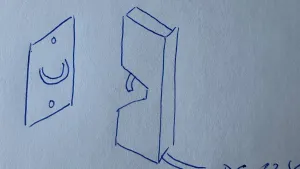

    ich habe neulich in einem Video eines Serienfertigers einen schönen, elektrisch bedienbaren, Verschluss gesehen, der die Kabinentür und auch Klappen öffnet. Mittels Drücken eines Tasters schnappt die Tür auf - vermutlich aufgrund des leichten Drucks der Dichtung.
    Zu geht einfach durch Drücken oder Zuwerfen der Tür.
    Ich finde solche Systeme nicht, da ich nicht weiß, wie sie heißen ... Sicher kann mir da jemand von euch helfen. Das Bild soll es halbwegs darstellen:
    eine Art Öse im Türrahmen, und ein Gegenstück in der Tür selbst, worin eine Art Verriegelung dann in diese Öse schnappt und somit sehr sicher hält.
    Was ich genau suche: das gezeigte System scheint auch die Tür vernünftig - ohne Spiel - zu fixieren (wenn geschlossen). Das wäre mir auch sehr wichtig - wegen rauen Geländefahrten mit dem WoMo :)
    Danke
