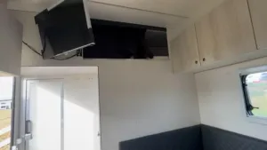

    Der Koffer ist aus Kunststoff
      • 227,5 kB
      • 1.600 × 1.200
    2.720
    • 9. Januar 2026 um 13:06
    Zitat von hierher89
    Aktuell Fahrzeug Höhe wäre 3,44. Ich bräuchte eine Erhöhung um 25 bis 30 cm.
    jetzt schon 3,44 und da sollen noch ca.30 cm drauf? Das wird aber eine sehr hohe Kiste!
    So wie das auf dem Foto aussieht, ist der Koffer doch von der Grundfläche richtig groß. Gibt es einen wichtigen Grund das die Grundfläche nicht auch so ausreichend ist?
    Ich kann es ja nur schätzen, aber so wie das aussieht ist der Koffer jetzt ca. 220 bis 230cm hoch. Da reichen die 25 bis 30cm mehr doch weder für eine vernünftige Stehhöhe im- noch für eine bequeme Koje über dem Bad.

    Hallo Anton,
    Ja, der soll die Erhöhung nur in dem Bereich des Bades/Koje bekommen.
    Die Grundfläche kann nicht vergrößert werden, weil ich die Größe der Ladefläche brauche.
    Der Koffer hat jetzt eine Innenraumhöhe von 240cm.
    Meine Rechnung 6 cm Fußbodenaufbau, 190 Raumhöhe, 9cm Decke+Schlafmatraze, Rest 35cm + Erhöhung 25...30 cm, würde reichen.
    Ich hab auch schon solche Spoiler... Dachaufbauten gesehen, ich finde nur nichts im Netzt vlt hat einer ne Ahnung, wer so was baut oder vertreibt.

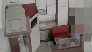

    • 9. Januar 2026 um 17:15
    Ja die Höhe ist nicht optimal, das ist mir bewusst.

    • 9. Januar 2026 um 17:26
    Dann würde ich doch lieber einen Topsleeper auf das Fahrerhaus bauen, oder so einen integrierten Spoiler und dann isolieren und ausbauen, mit Zugang/Heizung vom Wohnraum.
