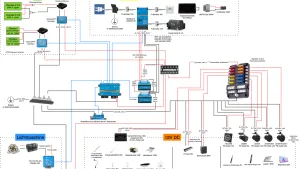

    Moin zusammen,
    vielen lieben Dank für die Antworten, es sind sehr nützliche Tipps dabei und ich konnte jetzt einen neue Anordnung entwickeln, die sich stimmig anfühlt. Ich gehe kurz auf eure Antworten ein.
    holger4x4 Mit dem Sitz würde das grade so noch passen, in der Höhe vom Multiplus ist der Bereich für die Kabel ja mit eingerechnet. Für den Multiplus hab ich 2 parallele Kabel geplant mit je 25mm² Durchmesser (2x Plus, 2x Minus). Das ist zwar nicht dünn, aber die kann man schon auch nen Meter laufen lassen, oder?
    Dazu im Anhang einfach mal den Elektrik-Plan, wer will kann gern mal rein schauen.
    VWBusman Hi Christopher, Danke für deinen Erfahrungsbericht. Das mit dem Totalausfall bei Kombigerät stimmt natürlich, allerdings will ich mich möglichst wenig von 230V abhängig machen, siehe Elektrik-Plan. Danke auch für den Tipp mit der Heizung unterm Bett. Hätte ich nicht gedacht, da man ja grundsätzlich nur heizt, wenn es kalt ist. Wenn man allerdings nicht zum reinen Wohlbefinden, sondern auch zum Schutz gegen Feuchtigkeit heizt (was man ja tun sollte, richtig?), kann es natürlich über den Heizbedarf zum reinen Wohlbefinden hinaus gehen. Dann wäre das unter dem Bett natürlich super doof, denn zu warm schlafen mag ich gar nicht - Feuchtigkeit im Auto aber fast noch weniger. Daher danke für den Tipp!

    Damit bin ich zu folgendem Plan gekommen:
    - Heizung/Boiler-Kombi über linkem Radkasten, Warmluftrohr zur Dusche macht die Nasszelle zum Trockenraum und gibt warme Füße unterm Schreibtisch ^^
    - Elektrik überm rechten Radkasten, Wechselrichter senkrecht stehend in der Heckgarage, unterm Fußteil vom Bett (schlafe dann mit Kopf auf der linken Fahrzeug-Seite)
    - flacher Wassertank zwischen die Radkästen (max 110x70x20), in die Erhebung zwischen den Dinettensitzen. Damit Platz unter der Küche frei für Töpfe, Müll usw. Hab auf die schnelle zwar keine so großen, flachen Tanks gefunden, aber man könnte vielleicht zur Not zwei nehmen?
    - Fahrerhaus kann dann als begehbarer Kleiderschrank verwendet werden, mit Netzen zum Stopfen, Kleiderhaken und Schuhregalen.
    Glaube das haut so ganz gut hin, was denkt ihr?

    Ein großer flacher Tank hat immer den Nachteil dass du nicht das ganze Volumen nutzen kannst, falls du mal nicht gerade stehst. Aber einen Tod musst du sterben um den Platz vernünftig zu nutzen.
    4.973
    • 2. August 2025 um 12:23
    Hallo Pete,
    wie Holger schon schreibt ist ein hoher, schlanker Tank besser als ein flacher, liegender Tank.
    Die Heizung auf dem Radkasten montieren wird nicht ohne Weitere Montageplatte passen. Schau Dir die Maße der Truma Combi mal genau an und beachte das die Luftaustritte an der Stirnseite seitlich angeordnet sind. Stellst Du die Heizung, mit dem Boiler parallel zur Wand blockierst Du Dir zwei Ausströmer oder mußt gleich mit 90° Bogen weg was auch nicht so sinnig ist.

    Danke für die Hinweise, das mit dem Tank ist tatsächlich unpraktisch. Dann wäre es ja sinnvoll, wenn die Unterseite von einem flachen Tank schräg wäre - oder man baut ihn einfach leicht schräg ein. Theoretisch würde ja auch das geringere Gewicht bei leerem Tank dafür sorgen, dass sich der Wagen hinten leicht anhebt, was dann die restliche Flüssigkeit Richtung Auslauf fließen lassen könnte. Kann man beim Einbau bedenken, falls es ein flacher wird.
    Danke für den Hinweis bzgl Heizungseinbau. Ich habe die angegebenen Einbaumaße als Minimum genommen. Wie rum ich sie einbaue und welche Schläuche wo lang laufen, das schau ich dann wenn sie da ist - ich glaube der Platz reicht.

    Wenn ich die Elektrik nach hinten verlege, wird das Kabel von der Starterbatterie zum Ladebooster sehr lang. Ich bin mir nicht sicher, ob ich den 30A oder 50A Ladebooster von Victron verbauen sollte, da ich auch über die aufgedruckte Kennungsnummer nicht rausfinden konnte, wie viel Ampere die Lichtmaschine (Fahrzeug Modell MB T1 308D Bj. 1994) gibt. Ich möchte auf 2x 180Ah LiFePo4 Batterien von Supervolt gehen und das Kabel hätte dann 8m einfache Länge. Kann mir da jemand von euch Tipps zur Dimensionierung geben (LiMa Einschätzung, Ladebooster Ampere, Kabeldurchmesser)?
    Außerdem möchte ich die Kabel grundsätzlich in geschlitzten Well- bzw. Kabelschutzrohren mit Außendurchmesser 20mm innerhalb der Wand verlegen. Ich plane, keine Kabel durch den Boden zu legen, sondern durch die Decke, damit ich in Zukunft die Verkleidung (am besten als einzelne Bretter) abschrauben und somit an die gesamte Elektrik inkl. Kabel ran kommen kann. Habt ihr dazu vielleicht noch Tipps oder Erfahrungen, damit das gesamte System sicher und wartbar bleibt?

    um diese langen Leitungen zu vermeiden sollte die Batterie für den Wohnraum nicht ganz nach hinten positioniert werden. Das verkürzt auch die Kabelwege zu den einzelnen Verbrauchern. Mit kürzeren Kabeln minimierst Du auch mögliche Schadstellen da nicht beschädigt werden kann das nicht da ist. In deinem Kleinen Fahrzeug frage ich mich allerdings wie Du auf 8m Kabellänge von der Starter zu der Aufbaubatterie kommst? Ich habe einen 4,5m langen Aufbau und habe vom Ladebooster ( sitzt am Sitzkasten in welchem die Starterbatterie ist ) bis zum Aufbauakku maximal 4m eher nur 3,5m - gemessen habe ich das nicht. Auch würde ich nicht zu kompliziert arbeiten und die Kabel nicht in der Wand/Boden/ Decke verlegen sondern so zusagen Aufputz. Wenn man das gut macht braucht es außer ein paar kleinen Kabelkanälen ( und diese auch nur eventuell ) keine Leerrohre.
    7.603
    • 8. August 2025 um 19:39
    ^Die Frage ist nicht so ganz einfach zu beantworten. Wie groß ist denn dein Tagesbedarf an Strom? Wie lange planst du zu fahren pro Tag? Wieviel Solar wird es geben?
    Bei 360Ah total würden 50A Ladebooster schon Sinn machen, vorausgesetzt deine Lima kann das verkraften.
    Kabel vernünftig verlegt und abgesichert sind eigentlich wartungsfrei. Es könnte nur Bedarf bestehen nachträglich zusätzliche Kabel zu verlegen. Dafür sollte man sich Wege offen halten. Ich hab die meisten Kabel am Boden und an der Decke in 40x40mm Kabelkanälen verlegt. Die 230V Installation mit eigenen Wellrohren.

    Moin ihr beiden, danke für die schnellen Antworten.
    VWBusman Deinen Tipp schätze ich, Christopher, aber das mit den Kabeln in der Wand gefällt mir schon etwas mehr. Ich glaube, dass ich immer noch genügend Zugriffsmöglichkeit habe, wenn die Verkleidung aus einzelnen Brettern besteht, die ich abschrauben kann. Diese werde ich im Ausbau als letztes anbringen. 8m ist großzügig gerechnet und kommt wie folgt zusammen: 2m von links nach rechts, 2m von unten nach oben, 2,5m nach hinten, 1,5m nach unten, um von vorne links unterm Fahrersitz (Starterbatterie) zum rechten hinteren Radkasten zu kommen. Am Ende sind es vllt 6,5-7,5m.
    holger4x4 Klar, berechtigte Fragen. Mein Tagesbedarf wird etwa bei 154Ah sein, ohne Induktionskochen bei ca. 72Ah. Ich denke, ich fahre eher selten und wenn, dann längere Strecken. Solarleistung wird zunächst 570Wp sein, später erweiterbar um bis zu 480Wp. Die Batteriebank in 180Ah Schritten erweiterbar, daher 2x 180Ah - und auch wegen der Ausfallsicherheit. Bzgl. der Stärke der LiMa kann ich eigentlich nur raten oder auf irgendwelche Schätzungen von ChatGPT hören, daher hatte ich gehofft jemand hat hier mehr Ahnung. Ich denke 90A ist am realistischsten. Da wären 50A Ladeleistung natürlich viel, aber den kann man ja auch runterregeln und er läuft dann selten an seiner Belastungsgrenze. Außerdem kann ich bei flachen Fahrten mit wenig Wind oder im Stehen zur Not mal mehr Leistung ziehen, um schnell zu laden.
    "Das Leben ist ein Abenteuer." ~irgendjemand kluges
    7.603
    • 8. August 2025 um 20:12
    Dann nimm den 50A Ladebooster und regel den erstmal in den Einstellungen runter. Die Leitungen würde ich aber nicht unter der Decke verlegen, sondern am Boden entlang. Wie gesagt, ich hab 40x40 Kabelkanäle auch am Boden hinter den Schränken lang gelegt. Unter der Decke sind nur Lichtkabel und Lautsprecher.
    Strombedarf beim elektrisch kochen: Ich glaube da hast du auch zu viel kalkuliert. Wir kommen mit 20-35Ah pro Mahlzeit hin.
    Wenn du viel stehst, dann wäre der Focus auf maximal viel Solar wichtiger. 570W ist aber schonmal nicht schlecht für ein Auto der Größe.
