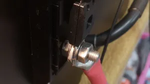

    Hier ein Bild da sieht man das. Die Crimpung ist sauber ausgführt, da wird auch nicht heiß

    M.E. sind es die Federringe? und Unterlegscheiben. Lass die mal weg und teste es noch mal.

    Ich habe überhaupt keinen Federring eingebaut, da es ja nur zu testzwecken angeschlossen ist.
    Die Unterlegscheiben können es auch nicht sein, da die Sicherung ja direkt auf der Ringöse aufliegt. Die beiden Unterlegscheiben pressen ja nur das "Paket" zusammen.
    Strom fließ von der ersten Rinöse direkt über die Sicherung zur zweiten Ringöse. Da ist nichts dazwischen.
    Die Kontaktflächen wurden sogar extra mit einem Glasradierer gereinigt um Übergangswiderstände zu verringern und trotzdem wird es ganz schön warm
