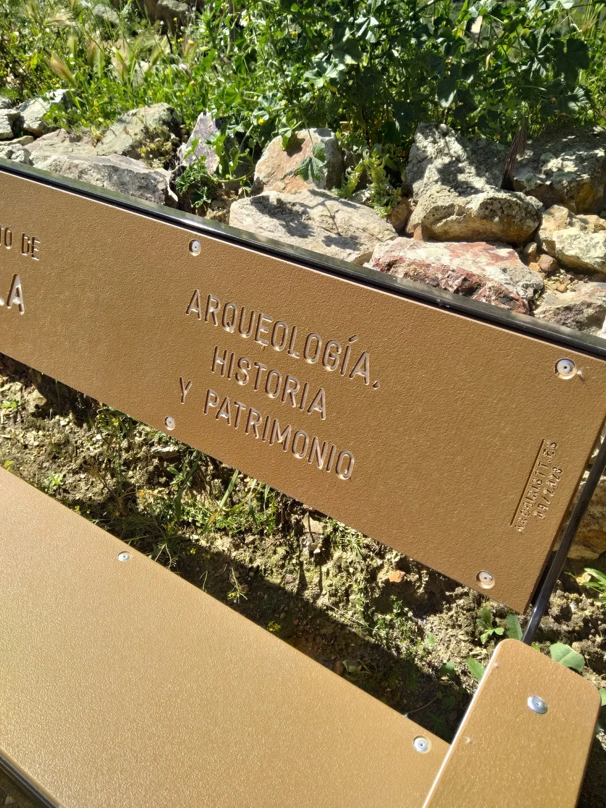

    In Spanien entdecke ich immer mehr Spielplätze usw, bei denen sehr interessante Platten verarbeitet wurden. Mir ist bislang nich nicht gelungen, einen Hersteller davon zu identifizieren.
    Die Platten sind eine Art Sandwich, scheinbar außen und Kern selbe Härte. Außenlage ca. 5mm stark, Oberfläche stark strukturiert wie bei Ladeboden-Beschichtung (LineX, Raptor usw.), nur eben nicht so scharfkantige Pickel, gleichmäßiger. Meistens sind die Platten zweifarbig, und durch ausfräsen der oberen Schicht (wie bei Namensschild) dann Applikationen oder Texte.
    Die gesamte Materialstärke ist meistens so 2,5-3 cm und die Oberfläche macht den Eindruck, unzerstörbar und UV-Stabil. Fühlt sich auch härter u. Biegesteifer an an als das PE z.B. von unserem Wassertank.

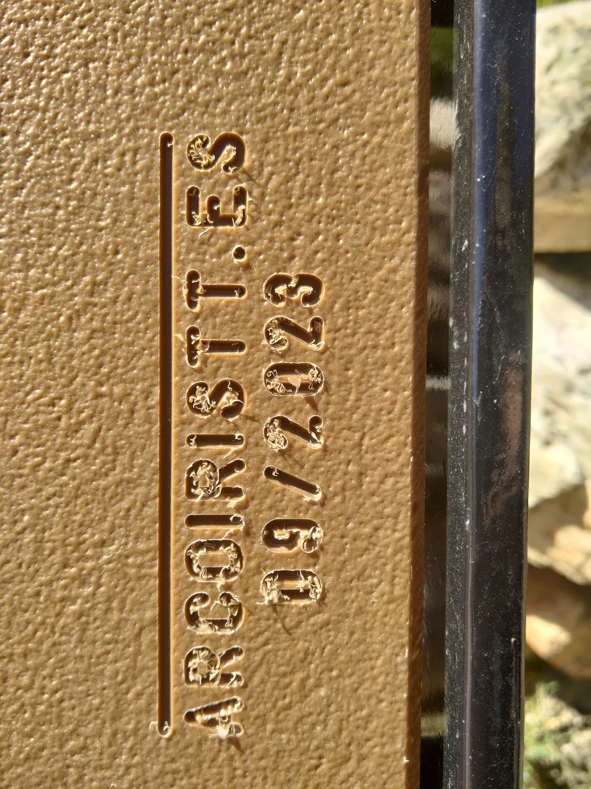

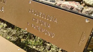

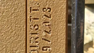

    Hab was gefunden
    Bein kleinen Text geht die Fräsung nicht bis zum Kern durch. Und der Fräser hatte wohl keine Lust.
    Servicios - Arco Iris
    FABRICAMOS TOLDOS FLOR CERTIFICADOS CON NORMA UNE 1176 Y CARPAS CIRCO DE HASTA 21 METROS DE DIÁMETRO,CON COLORES VIBRANTES,...
    www.arcoiristt.es
    Unter der Webseite ist leider nur deren Markisenstoff beschrieben.
