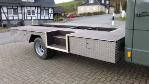

    Hallo Bernd,
    das mit dem tiefen Einstieg ist recht einfach zu lösen. Bau ne an 2 Seiten offene Box. Tiefe bis zu Lkw Rahmen, Höhe soviel du den Einstieg absenken willst, breite 70 + Futter um die Tür einkleben zu können. Die Kisste klebst du unter den Ausschnitt den du in den Kofferboden machst. Wenn du eine 2 Stufe in die Absenkung bauen willst machst du diese in die Box und hast gleichzeitig einen genialen Platz für die Schuhe. Wenn ich ein Foto von meiner Finde stell ich es noch ein. Ansonste melde dich in 3 Wochen bei mir, dann bin ich wieder beim Auto.
  • diekorks
    564
    • 9. März 2025 um 12:27
    Hier die Bilder dazu:
    2.848
    • 9. März 2025 um 15:52
    so ähnlich haben wir das auch, nur leider keinen Stauraum in der Stufe. Hinter der Ersten Stufe ist die Federaufnahme der Hinterachse. Und wenn die mal raus mus will man ja nicht gleich den ganzen Koffer runter bauen...
